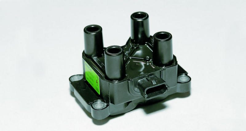

fxb писал(а):
Заменил катушку зажигания
А на инжевой машине разве есть катушка зажигания? wwow
Вячеслав Карпов
инжектор - это еще не дизель Smile
fxb
klimser писал(а):
А как-же, от чего тогда свечи будут работать Smile
См картинку.

fxb
Хотел спросить, а бывают ли они импортного производства? А то я смог купить только Старооскольского тракторного завода... вряд ли она долго прослужит.

fxb писал(а):
Одел резиновую перчатку и на включённом двигателе стал по очереди снимать провода со свечей зажигания
Больше не делай так - запросто мог накрыться модуль зажигания.
На инжовых классиках бывают и модули зажигания, и катушки зажигания - всё зависит от типа ЭБУ.

fxb писал(а):
запросто мог накрыться модуль зажигания..
Мне нечего ответить, я не знаю как он устроен. Эту методу мне подсказал электрик на автосервисе... А как тогда определять?
Вячеслав Карпов
С чего это вдруг? wwow
А если у человека свеча померла и он сотню км проехал на троящем моторе?
Любой вменяемый конструктор обязан был предусмотреть режим холостой работы системы зажигания.
Я вот пытаюсь придумать, как отключение нагрузки может спалить модуль, но что-то ничего хоть сколько-нибудь вероятного не приходит.
Разве что снять провод со свечи и уронить его на низковольтную клемму Smile
Так что прокомментируй, плиз.
fxb
Могу предположить, что при отсутствии нагрузки напряжение повышается, и что-то там пробивает внутри этого залитого эпоксидкой блока. Кстати, явно не очень хорошо продуманного, так как у меня он проработал всего три месяца, а по словам продавца в магазине - "берут очень часто"
Согласен с Вячеславом, такой обрыв цепи должен быть предусмотрен. Хоть свечка сдохла, хоть провод оборвался или колпак от вибраций соскачил...
shteiger расскажите пожалуйста, что знаете про эту штуковину, мне с ней ещё жить пару лет, и надо знать врага в лицо Smile
andrmar
Вячеслав Карпов писал(а):
С чего это вдруг?
Когда не куда пробить искру(нет свечи), то пробивает по наименьшему пути на массу, а кротчайщий путь от высоковольтного провода на массу в самом МЗ, вот он сам себя и убивает. Когда свеча не рабочая это не значит что искры нет, просто она не там где надо(внутри свечи например), либо сильно гасится и её не достаточно. И всё равно даже если свеча не рабочая, но подключена то пробой на 90% будет в ней.
Штейгер
fxb, для начала посмотри, какой ЭБУ установлен на твоём авто (обычно под бардачком).
Об устройстве МЗ - http://chiptuner.ru/content/ign_repair/
fxb
shteiger, спасибо за ссылочку. Хоть и не моя модель, но устройство теперь ясно. Жаль, что мой вариант неразборный. Хорошо в статье написано, про "подменный фонд" Smile
fxb
Нашел в продаже аналог от фирмы BOSH за 1600р, катушка подходит от любых автомобилей ВАЗ, главное чтобы совпадала модель управляющего блока.
Штейгер
fxb, не слишком обольщайся по поводу Боша - очень мала вероятность, что произведено в Дойчланд.
Вячеслав Карпов
Может быть Bosch? Smile http://ru.wikipedia.org/wiki/Robert_Bosch_GmbH
Если ты это видел не в официальном магазине Bosch (а он у нас в питере один вроде бы - остальные все точки - это сервисы), то лучше не обольщайся...
fxb
Ага, слово Bosch я не верно написал Smile Уверен, что на левой самопальщине не будет такой грубой ошибки..
Видел в обычном магазине. Спасибо за идею про оф.магазин Bosch, попробую позвонить.
D_K_
Обычная отечественная катушка рублей за 600 работает ничуть не хуже Боша за 1600. Не стоит переплачивать.
Насчет опасности проверки свечей сдергиванием проводов - пробиваются транзисторы в ЭБУ которые управляют этими катушками. Перепаивать их (или менять целиком ЭБУ если паять некому) не совсем приятное занятие.
