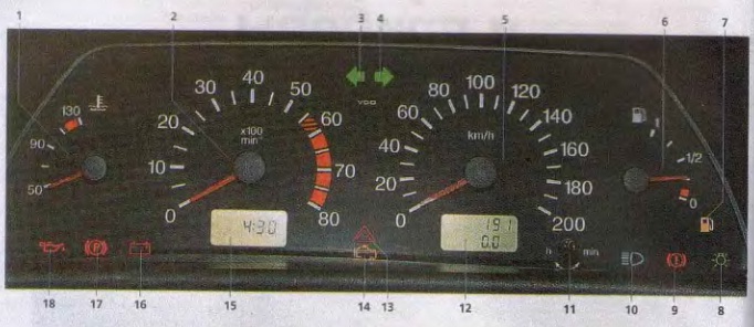

ну если номер 7 то вроде уровень тормозухи, если в бачке нормально то проверяй проводку, и сам датчик.
тут не вижу ничего опасного, но датчик починить обязательно нужно

ginsar
Сообщения: 312
Откуда: Нижегородская обл., г.Выкса
Авто: ВАЗ 21102 мираж заменен на VW B5+ серебро
Вот такая панель.
Горит лампочка номер 9.
Склоняюсь к тому что с датчиком уровня что то не то. Завтра пойду разбираться.

Возможно действительно контакты подмокли. Надо будет почистить и просушить.

ginsar
Вообщем смотреть нужно. Контакты, не контакты.... Правильно выше писАли.... износ колодок - понижение уровня торм. жидк... Может контактный узел.... устал. Поплавок утонул... Может проводка, того.
Вообщем, нужно смотреть всё, в комплексе. Однозначного ответа - трудно ответить.

стартер точно работает нормально.
сходил в машину... проверил контакты и разъем на датчике уровня тормозухи. Все сухо. Уровень посередине между минимумом и максимумом.
Естается либо датчик уровня либо обрыв проводки
