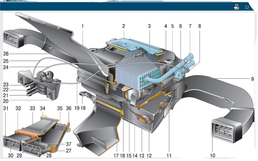

Вообщем проблемка у меня нарисовалась: из боковых воздуховодов дует очень слабо. Почитав тему, я понял что нужно выломать заслонки, которые открываются под потоком воздуха. Только полистав мурзилку я их не нашел Pardon По мурзилке в боковых воздуховодах есть только заслонка 11(см рисунок), но они открыты. Ткните плиз пальцем че выламывать нужно

Деталь номер 11. Но лучше не выламывать, а снять.

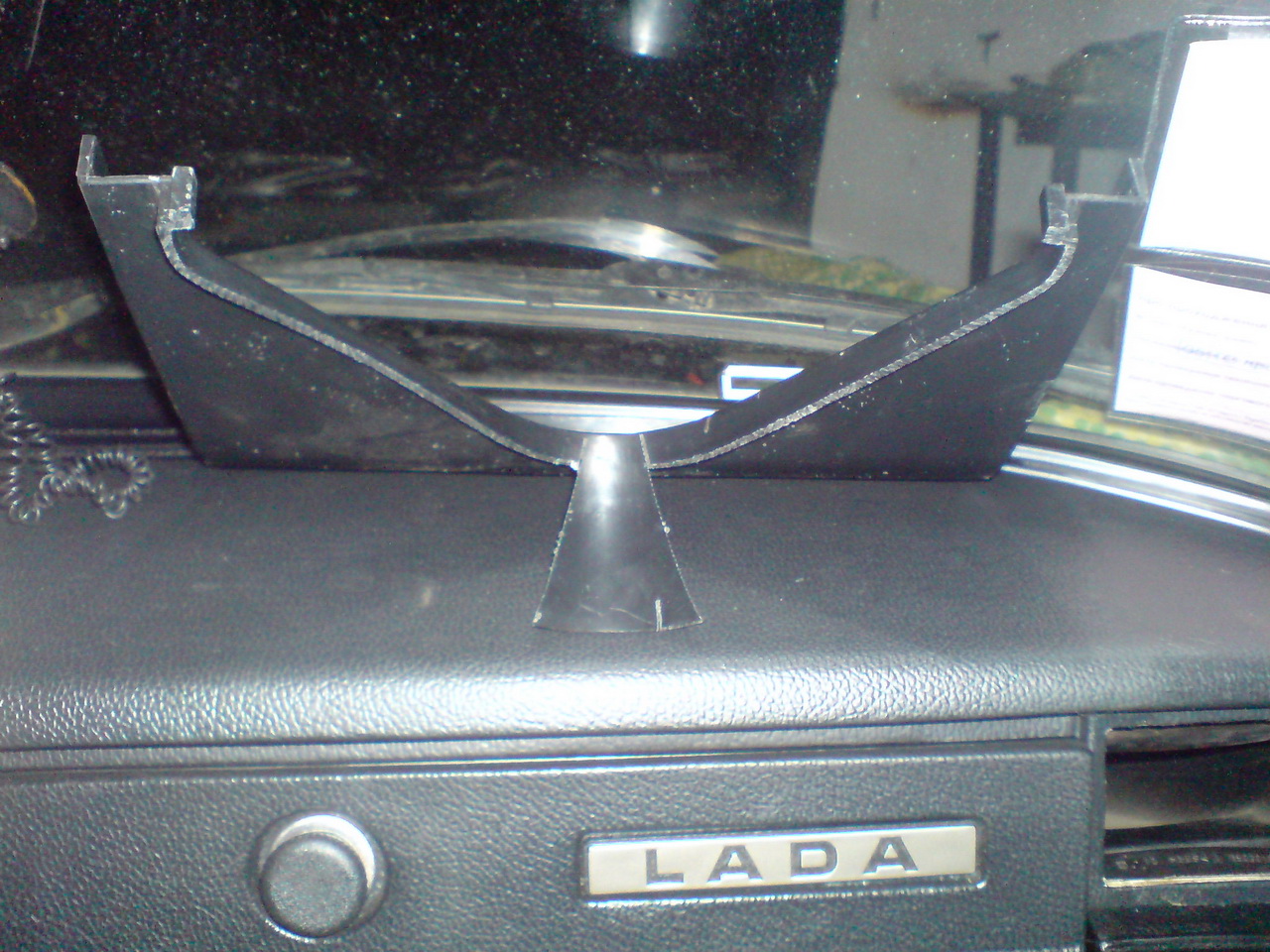

Вчера полез разбираться с печкой на стекло дуло холодным воздухом, радиатор менял 2 года назад (алюминевый), полазил по интернету и понял что может быть плохое уплотнение между корпусом и радиатором, та коно и произошло щели в 1см wwow ,законопатил поролоном, заслонки не выламывал.Просто доработал ножовкой плассмаску которая стоит под мафоном как на фото и насверлил дырок в плассмаске которая закрывает 4 кнопки на центральной консоли(для лучшего выхода воздуха). И чудо в машине тепло, и если рычаг перевести в режим боковых стекол, и закрыть подачу в ноги, то дует на левое стекло, но меньше конечно чем на правое. И на заслонке в ноги посрезал все ребра, но правда теперь мне на ноги дует сильнее чем пассажиру(зря это сделал нога теперь горит). При -10 за бортом через 20мин в машине +20 (первая скорость вентилятора включена через реостат, работала в пол силы)
