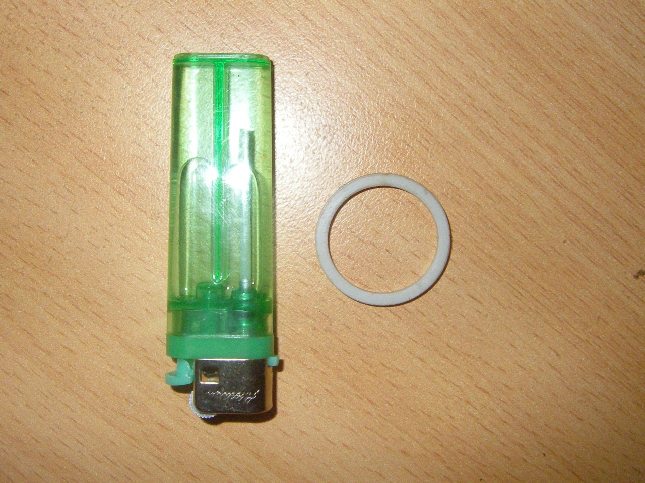

МегаVolt
AMAROCK
дык на гидро не было шоль?
выглядит так
Описание: вот такая резинка
Размер файла: 1.06 MB
Просмотрено: 190 раз(а)
AMAROCK
Realmatroskin
Там на гидро типа колпачков резиновых, вроде. Где штоки вылазят - вот там и стоЯт. Колечек там не видел.
На выходных к пацанам на сервис скатаюсь. Возьму фару раздолбаную. Выломаю посадочное место корректора и на рынок с механизмом. Думаю, что из резиновых колец-прокладок ченить подберу.
Там что за материал ? Резинка ?
ВиталийЖ
AMAROCK
Типо фторопласта, посмотри внимательнее должен быть в корпусе вставлен Pardon
AMAROCK
ВиталийЖ писал(а):
AMAROCK
Никуйa не понял... Pardon
В корпусе фары ? Чет не обращал внимания, что там что-то уплотняется фторопластом. У меня, когда резинка одна проипaлaсь с ГК - полная фара пыли была через месяц. Вот я и подумал, что там что-то резиновое должно быть.
МегаVolt
AMAROCK
резина там но дубовая, в корпусе должны быть, я когда свои фары курочил под ино там они были, я про них раньше не сном не духом не знал
