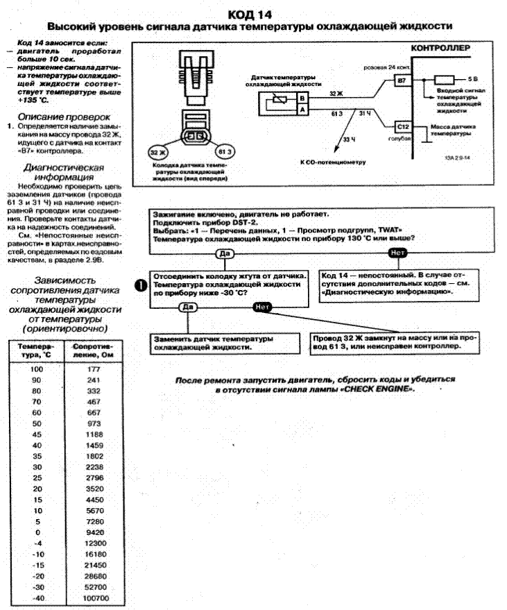

если есть ссылка на таблицу зависимости сопротивлений ДТОЖ от температуры, буду благодарен. только нужна таблица подробная ,а не та что есть в большинстве источников, где даны 10 значений на весь рабочий диапазон.
Rover_61reg
Сообщения: 16658
Откуда: Рост. обл.
Авто: 2114->Оващ Астра J
Slavny писал(а):если есть ссылка на таблицу зависимости сопротивлений ДТОЖ от температуры,
тока такая
| DTOG.gif |
Тааблица ДТОЖ январь 4. |
54.56 KB |
236 раз(а) |
