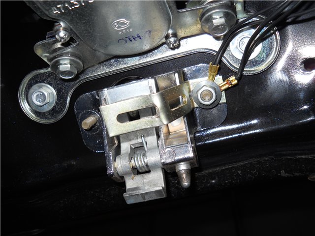

Делал вот так:
[/url]
Два года работает без проблем, открывает с первого раза.
Ответная часть регулируется и по высоте, продаются пластины специальные под ответную часть, уменя аж 4 штуки ушло.
