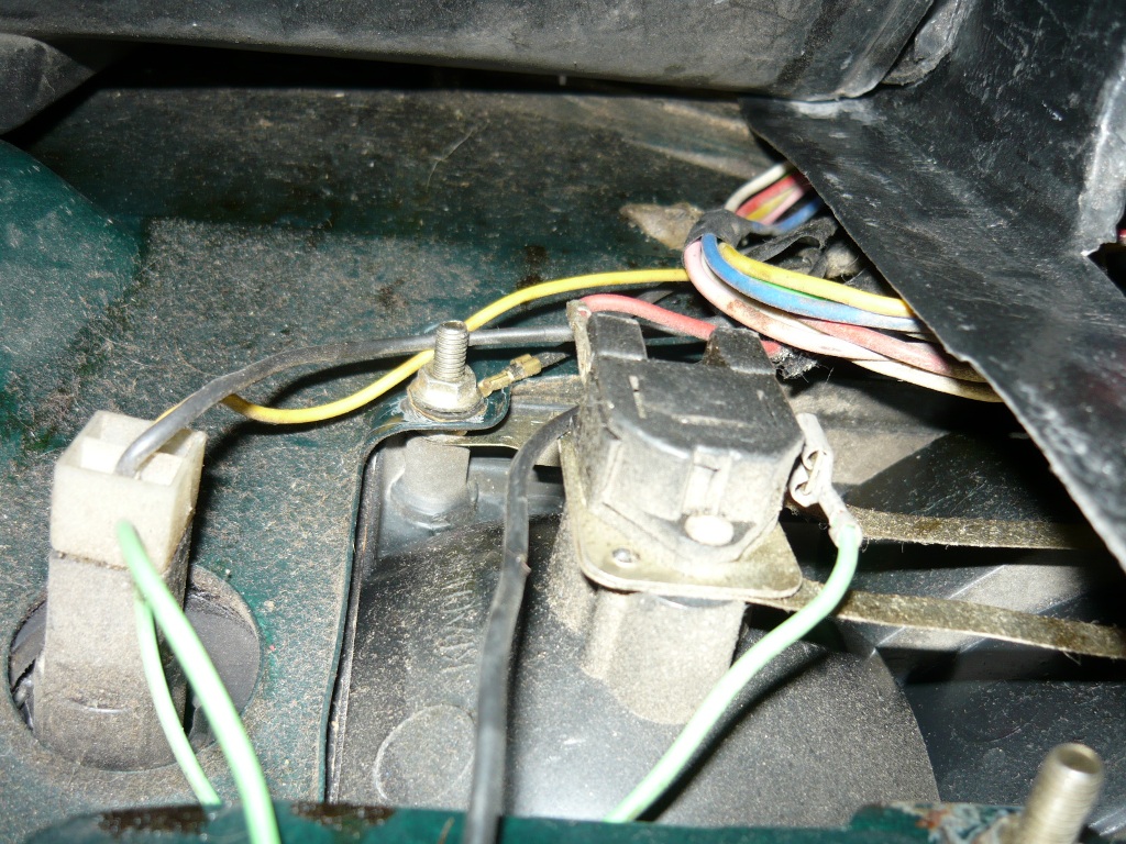

Вот тут сфоткал как смог...
До конца разбирать было оч холодно и геморно....
Может кому поможет...

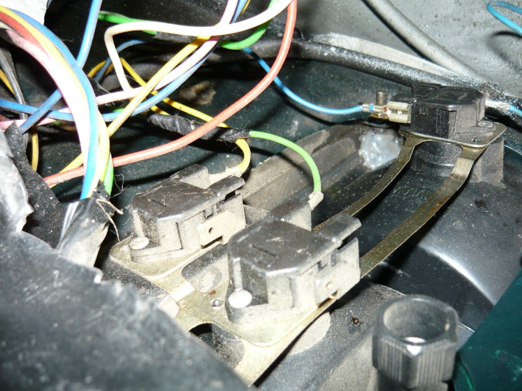

и еще..

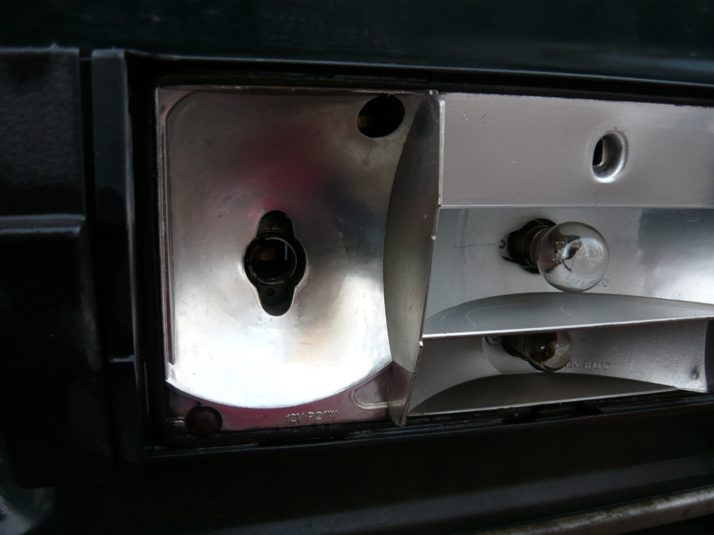

Вообщем на "шахе" все патроны под однонитевую лампу...
