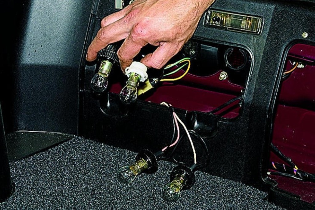

Приветствую всех классиководов. Подскажите, есть ли в хоть одной модели "классики" патроны под лампы, с проводами, для двухконтактных и одноконтактных ламп? Наподобие такого

Без боковой лампочки на копейке стоят.только не провода там а штекеры.

Androcc88 писал(а):Без боковой лампочки на копейке стоят.только не провода там а штекеры.
Такие?

pivinik
Сообщения: 2550
Откуда: Ближнее заМКАДье
Razor67
Сообщения: 85
Откуда: Смоленск
pivinik, спасибо за ссылку, только там один минус, фотки мелковаты, толком ничего не рассмотришь. Не затруднит тебя сфотографировать у себя как устроен фонарь с внутреней стороны. Такое, ток покрупнее

Кстати аналогично сделаны и подфарники 2103/06 нового образца.
http://car-exotic.com/vaz-cars/vaz-lada-2106-electric-equipment-34.html
У меня друган ездил на 2114 - его то же парила тема патронов и контактов в задних фонарях... Мы с ним то же думали о том, что бы выдернуть патроны из моих фонарей... но не успели попробывать - ему срочняком тачку продать пришлось.

Razor67 писал(а):Понимаю, зима всё таки, только блин зеленая плата запарила, чуть отойдет и начинается светомузыка
Она отходит обычно не в патронах, а там, где колодка на "зеленую фигню" надевается. Подгибать контакты в колодке бесполезно - на неделю хватает. Я, помню, при случае товарищу пропаял эту зеленую фигню, с целью сделать её потолще. Не жаловался. Если сможешь одним движением паяльника залудить дорожку, то profit. Если не уверен, то подложи бумажку в несколько слоёв - тоже вариант.
А на фото у тебя вроде от калины патроны. В классике таких нет (аналогичные м.б. есть, но таких нет точно).

Вячеслав Карпов писал(а):Вот тут глянь - может сгодится... и фотки хорошего размера
Про это я читал, только там один минус, калиновские патроны одноконтактные, если и брать от них, то только на поворотник. А на габарит/стоп, надо искать двушки. Но за ссылку спасибо

К сожалению на "Оду" трудно найти нормальные фотки в инете...
Вот единственное круное фото, которое смог найти:
1_cr.jpg |
217,44 KB |
448 раз(а) |

Двухконтактные в калине есть и продаются отдельно.
Самого фонари задние запарили, хочу как потеплеет штатные фонари на такие патроны перевести. Ибо штатные светомузыку устраивают, а китайский проспорт протекает - всю зиму с куском льда в фонаре отъездил.

Вот тут нашел: "по умному" это называется "патрон байонетный". Типа В15S-42 - однитевая лампа, а типа В15D-42 - двухнитевая лампа. Можно купить их отдельно, не привязываясь к автопроизводителю!
Можно глянуть тут:
http://allcorp.ru/goods/list/198/42

Нашел у десятководов тему 2007 года, где есть фотки патронов для двухконтактной лампы. В ветке самараводов говорят, что они от копейки, хотелось бы услышать, что скажут владельцы классики?
Kirgudu
Сообщения: 5122
Откуда: Волгоград -> Раменское, МО
Авто: ВАЗ 2194, 1.6v АКПП
А чего говорить-то, это штатный патрон от переднего габарита/поворота или стопов.
В копейке вариантов не много
PS: Да зайди в любой автомагазин или на базар, там этого добра кучи. Выберешь себе на вкус и цвет любой

Вот тут сфоткал как смог...
До конца разбирать было оч холодно и геморно....
Может кому поможет...

Вообщем на "шахе" все патроны под однонитевую лампу...
P1000979.JPG |
