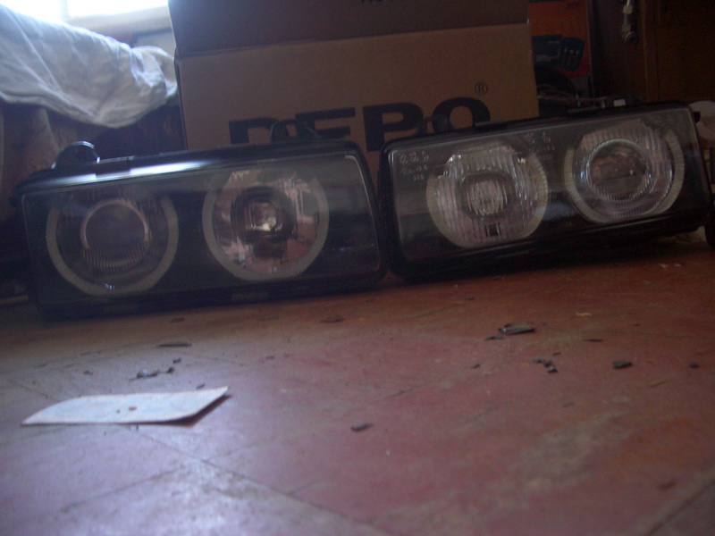

Вот ещё вечерняя работа... Два вечера ушло по 3-4 часа каждый
БиэМВе друга Е36. Попросил сделать "колечки". НА все мои убеждения продать свое ведро и купить машину не повелся. Пришлось делать gpn
Очень понравилась конструкция фар. Стекло вклеено на термо герметик.
НО что бы разобрать фару не надо вырезать стекло. Сам корпус состоит из 2х половинок...
Кстати фары он дал разные: одна родная, другая DEPO. По фото это видно.
Я этому дурачку долго говорил снять ксенон из галогеновой оптики. Он не соглашался никак. Поэтому без его ведома шторки линз доработаны под ксенон. Маленькая ступенька, вместо галки.
Описание: НУ и вот так получилось все вместе.
