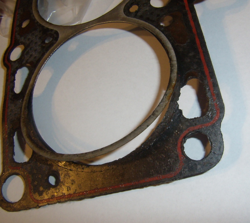

По вечерам разбирал движок, сегодня откинул башку...
Действительно первый цилиндр. На дне цилиндра (на поршне) видно тосол. К стати к кольцам прокладки никакого усилия не прилагалось, сразу в таком виде оказались...
Вот и бери машину, выпущенную в районе нового года. На первом-же цилиндре на 20 000 км примерно, продуло выхлопную прокладку между головкой и коллектором - была криво поставлена и треть канала была перекрыта, а зажато было около 2мм.
И ещё вопрос, чем можно отскоблить от блока и ГБЦ остатки от старой прокладки? Деревяшкой пробовал - не берёт. Железкой боязно...

Как завел машину, сразу заметил, что пропала какая-то вибрация и дизельное тарахтенье, из глушителя звук стал тише. Жидкость в бачке больше не пузырится и циркуляции такой бешенной нет, печка как-будто лучше жарить стала...
.. зато ролик крафт повизгивает противно...
Итого затраты, это прокладка 120 руб и 1 килограмм тосола 100 руб.
Головку с наружным шестигранником покупать не стал (130 руб, но не в деньгах дело) отпилил шлифмашинкой 4 см от
