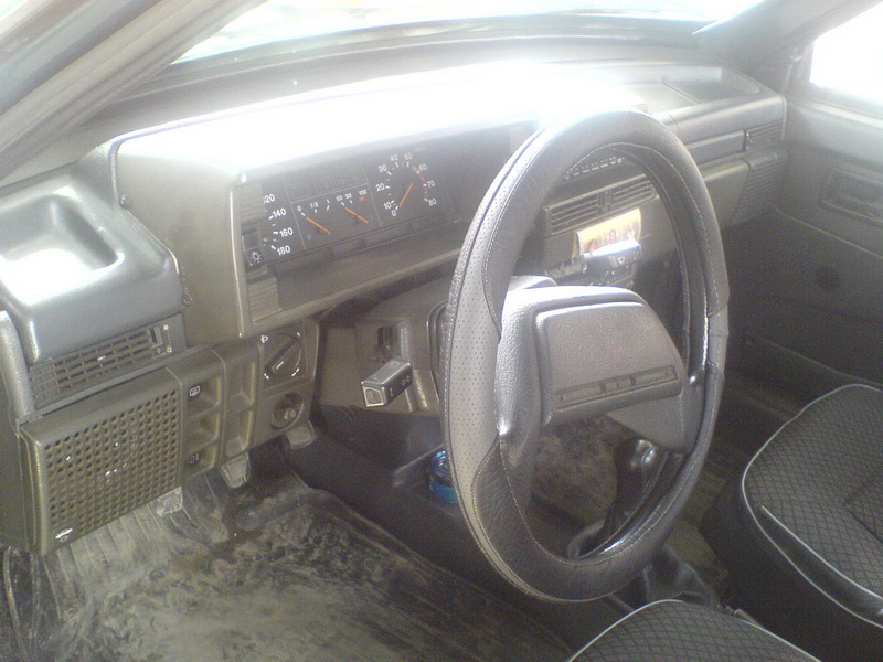

Описание: Салон
Размер файла: 171.98 KB
Просмотрено: 218 раз(а)

Цвет это не амулет. Панель на вид ещё ничего, вот моя вся развалилась. Корректор фар не в правильном положении стоит.

fantom343 писал(а):
была такая же трещина на панели!
Читал где-то на форуме, что хорошо замазывается герметикм абро черным.
masterkey
если краска номерная, то мне кажется проще снять раза в 2-3 больше потом все прокрасить, чем отверткой тыкать. я больше переживаю потянет ли дрель сие действие. + хотелось бы шлифануть стекло на водительской двери.

не задраны ли фары, а то сегодня возвращался домой через Адыгею, на ближнем свете мне многие моргали. А панель... козырек доски приборов выгорел, вот как его вернуть в черный? думал сначала черной матовой краской покрыть, а потом предложили чернителем для бамперов.

MALbISH, он правильно говорит. похоже, что течет из-под уплотнителя стекла. отсюда жуки снаружи под стеклом, у дверей и, возможно, ржа под ковром.
герметиком трещину панели?... а не будет выдавливаться при холод-жара? насадка-ершик по жукам - то, что надо, лишнее не снимет, можно любой дрелью. как вариант - может после зачистки жуков пропаять порченный металл? силушку к г\корректору не применять!
