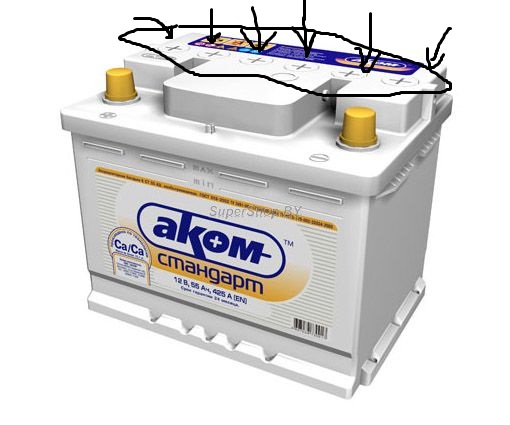

подскажите, при зарядке аккумулятора надо ли выкручивать заглушки?

Вячеслав Карпов
Сообщения: 2531
Авто: ВАЗ-21043
Только с целью посмотреть уровень электролита, измерить его плотность и проверить газовыделение (кипит/не кипит).
Осторожно! Вполне себе не слабо брызгает оттуда - можно повредить глаза (пользуйся очками).
Просто так оставлять их открытыми не следует (особенно в квартире) брызги могут прожечь обстановку.
Дмитрий С-Пб
Сообщения: 1645
Откуда: С-Пб
Авто: ВАЗ-2115i, Х-14, 2001. Продано:(, => Honda CR-V I
Я просто отворачиваю на неск-ко витков. Полностью не снимаю. Этого достаточно, для выхода газов. Потом, конечно, снимать приходится, после зарядки, чтоб плотность померять
ПС А если оч. малым током заряжать, то ИМХО можно не выкручивать. Сильного кипения не будет.

Вячеслав Карпов писал(а):Только с целью посмотреть уровень электролита, измерить его плотность и проверить газовыделение (кипит/не кипит).
брызгает когда? когда заряжается и кипит или вообще всегда?

Вячеслав Карпов
Сообщения: 2531
Авто: ВАЗ-21043
pixel12 писал(а):брызгает когда? когда заряжается и кипит или вообще всегда?
Когда кипит. Но тут такая тонкость - ты подключил зарядник и почти сразу начинают вырываться отдельные брызги. Нечасто. Может один мелкий брызг за 10 секунд, но если в глаз попадет - хорошего мало.
В принципе, аккум так спроектирован, что крышки откручивать не надо, но для подстраховки можешь делать как Дмитрий сказал.
