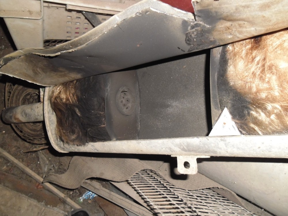

Может интересно кому будет. Распилил глушитель с 2107 основной(задний), видно что глушить он не умеет, такая конструкция у резонаторов обычно а не у глушителей основных.
Звук с ним был, как без глушителя, потому и пошёл он на эксперименты.
Глушак оцинкованый, с буквой Р логорип производителя.

Илюшк@
d.dmitry
Довольно странно, потому как буква "Р" означает POLMOSTROW,польские глушаки, вполне себе нормальные делает... Сам себе поставил их резонатор, с одной бочкой, потому как с 2-мя достали прогорать около КПП...
d.dmitry
Илюшк@ С тем что с завода на машине стоял не сравнимо по звуку, родного фотку потерял открытого - там типа по лабиринту выхлоп гуляет.
Ну этот Р конечно немного глушит, но в 2-3 раза громче чем родной.
А щас вобще тенденция у автопроизводителей на такие 'какбы прямоточные' глушаки, мощности меньше отнимают - но громче звук.
