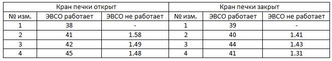

Pavel_Cheb
Вот, сделал замеры на стоянке, после 10-ти "немедленных" км. по городу.
Машина сказала, что на улице 11 градусов, она обычно не врет. Ветра нет, солнца нет, три капли дождя в час. Термос 21082, термоэлемент по трассе держит 90-91 (третий по счету, исправен). Тосол дзержинский какой-то (из надежного магаза) + доливался Felix несколько раз при заменах, при сливах жижи грязи в ней замечено не было. Замеры делал электронным секундомером на КПК с отсчетом от первого включения ЭВСО (электровентилятор системы охлаждения, на всякий случай), все электропотребители отключены. ЭВСО включается мозгами при температуре 100-101 гр., после чего доходит по инерции до 102. Выключается вентилятор при 96 по БК, дальше система охлаждается по инерции до 93х.
ИТОГО:
1. 11 градусов без ветра и солнца за бортом.
2. Измерено в обоих положениях крана, вентилятор печки выкл. всегда.
3. Термос 21082
4. Обычный тосол.
Вот таблица:
Размер файла: 18.57 KB
Просмотрено: 204 раз(а)

Pavel_Cheb
Pavel_Cheb писал(а):
Вот, сделал замеры на стоянке...
В итоге имеем, вот такое время работы при включенном ЭВСО и без.
И не совсем понятно, из-за чего уменьшается время работы без вентилятора. Влияет ли выключенная печка или просто уже всё вокруг нагрелось при 7-8ом замере. (Замерял подряд, сначала кран открыт, потом закрыт).
Размер файла: 23.78 KB
Просмотрено: 211 раз(а)
Последний раз редактировалось: Pavel_Cheb (29 Апреля 2011 13:02), всего редактировалось 1 раз
maximk
Некоторые цифры как-то "выпадают" из общей картины... (например, почему иногда охлаждает за 40 секунд).
И не совсем понятно, из-за чего уменьшается время работы без вентилятора. Влияет выключенная печка или просто уже всё вокруг нагрелось при 7-8ом замере. (Замерял подряд, сначала кран открыт, потом закрыт).
Отлично! Спасибо! Единственное, что хотелось бы доли минут превратить в секунды, так оно как-то привычнее.
Я сам пока не успел замерить, но по прошлому году цифры были похожие. И точно также обратил внимание, что время работы без вентилятора с разами уменьшается. Почему - сам пока не знаю.

Так оно и не будет вечно уменьшаться. Замеры проводились после поездки - поэтому уменьшение времени нормальное явление, т.к. система стремится к равновесию. Дождитесь момента, когда на хх после поездки будет достигнута цикличность вкл./выкл. вентилятора, это и будет как бы равновесное состояние системы после движения.
Pavel_Cheb
От ведь я алень lol1
Отсюда и выросли эти странные "выпадающие" результаты.
Спасибо, предпоследний пост исправил, щас формат "минут.секунд"
Последний раз редактировалось: Pavel_Cheb (29 Апреля 2011 13:13), всего редактировалось 1 раз
Pavel_Cheb
Устанешь ждать, щас всё вполне циклично, только видимо под капотом всё нагревается, поэтому понемногу уменьшается время между сработками карлсона.
Суть задачи ведь набрать данных с разных машин и температурных условий, штобы не сношать лишний раз себе моск мыслями "ну чо так часто включается этот долбаный вентилятор"
