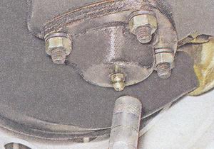

Прикупил нижние шаровые. Хотелось бы знать есть ли в них смазка или они продаются сухими.
И еще вопрос как запрессовать смазку в шаровую. На фото в корпус ввернут штуцер - отчего он и где его взять.

Шаровые, у которых пыльник легко снимается, обычно идут без смазки или ее там очень мало, так что перед установкой желательно под пыльник положить смазку, это, прежде всего, относится к верхней шаровой. С нижней ситуация аналогичная, но если выкрутить пробку и вкрутить пресс-масленку (что и изображено на фото), то вполне можно и нужно периодически «шприцевать» нижние шаровые, но так чтобы не лопнул пыльник, все это очень продлевает жизнь шаровой.
Пресс масленки продаются в автомагазинах по цене примерно 5-10 рублей, кстати, если их приспособить на рулевые тяги и соответственно пару раз в год добавлять смазку, то рулевые тяги становятся практически вечными, естественно надо следить за пыльниками и если лопнул, то сразу менять.
oleg 053
Такие масленки продаются в автозапчастях и стоят рублей 5-10.В корпусе шаровой сверлится отверстие, нарезается в нем резьба и ввинчивается эта хреновина.
Helg-001
Если вы имеете в виду верхнюю шаровую, то установка в нее пресс-масленки, скорее приведет к нежелательным последствиям, чем к увеличению срока службы. Дело в том, что конструкция верхней и нижней шаровой совершенно различны, если в нижней металл и пружина, то в верхней пластмасса и сверление в ней отверстия, может привести к разрушению.

Вы правы, мне надо было подробнее расписать этот момент, ведь действительно, практически во всех нижних опорах идет резина в качестве упругого элемента, но есть и с пружиной, впрочем от этого конструкция нижней шаровой практически не меняется, как и рекомендации о необходимости шприцевать нижние опоры и не переделывать под масленку верхние, если это не предусмотрено заводом изготовителем.

Вообщем купил пресс-масленку и зашпридтцевал. Теперь не скрыпит.
Когда открутил винт на шаровой внутри намека не было на смазку.
Значит в магазинах продают сухие шаровые...
