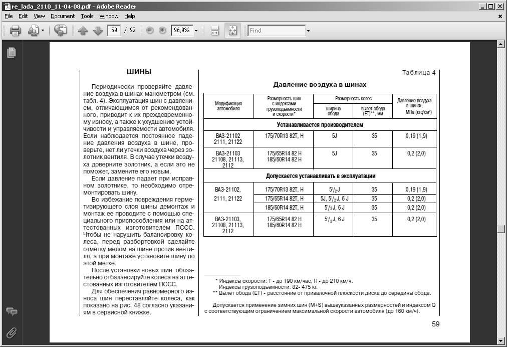

Парни, собрался поставить нормальные литые диски и шины новые. Вот не могу понять какие диски мне подайдут.
1) крепление 98мм и 4 дырки. С этим понятно.
2) R13 или R14? у меня 21102 сейчас стоят 13-ые штамповки. В книжках написано тоже 13. На сайте по подбору дисков написано было что для 21102 надо 13 ставить а для 21103 и старше уже 14.
3) Вылет ET. Опять же докам написано 28-32. На сайтах для ваз2110 предлагают диски 32-40
4) Ширина. 5 или 5,5? Что лучше/веселее?
raven_
Первый День За Рулём
Как-то так:
Получается что самым оптимальным будет поставить 14 диски + огромные шины 185/60. Боюсь а вдруг будут цеплятся? Написано что подходят, но чёто переживаю. Денег на ветер не хоца выбрасывать.
raven_, на скриншоте из книжки написано 35 (рекомендовано). А могу я поставить 32 или 38?
Killer Speed
не будет цеплять, если подкрылки штатные. Если нештатные - может чуть чуть, но не сильно и устраняется правильной установкой подкрылок.
Ширину обода лучше 5,5 смотри под широкие шины. ЕТ 35-40 встает без проблем. 32 -не знаю, с таким вылетом диск наружу больше торчит, маловероятно, но может за отбортовку арок цеплять.
