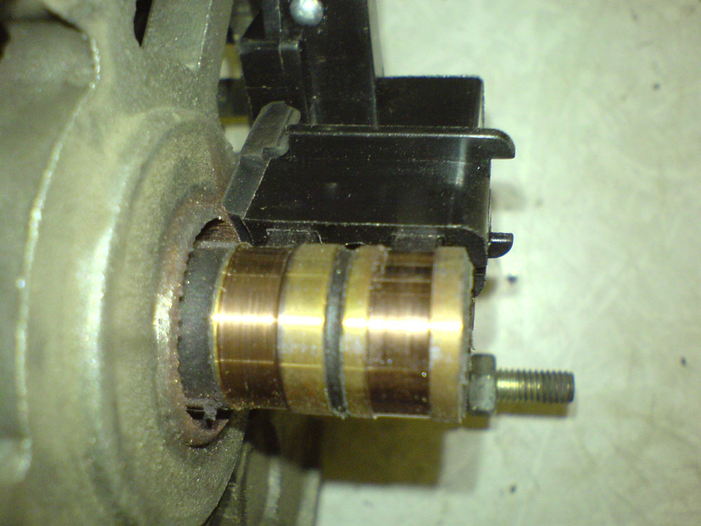

Посоветоваться хотел коллеги. Имеет ли смысл восстанавливать генадия. Предыстория такова,по приезду на работу завым мерзавец и свалилась напруга,сразу мысль, замыкание обмоток статора или мост.Времени нет,машина нужна,и на 100 амперный я давно заглядывался... в общем пока был на работе купили мне генератор( у работы свой отключил,доехал на аккумуляторе пол часа в жару по пробке,он даже этого не заметил Smile ),так что вечером только махнул его и поставил свой РН. Ревизия родного через несколько дней показала,что оба диода в одной фазе в козе находятся. Обмотки все позвонил,всё пучком. Кольца ротора смущают. Пробег всего 36 тыс. у генератора. Вопрос собственно в том,стоит ли заморачиваться,мост стоит 700 руб как минимум (гена Прамо), кольца ротора купить походу нереально. Pardon

Описание: На новом гене,вид сбоку на кольца,те что в теме данной фигурируют не подойдут по мойму,да я и их честно говоря не встречал даже.
ты я смотрю уже отпаял диодный мост Smile .у меня такой же гена полетел на 50 тыщах.купил новый генератор КЗАТЕ .тоже думал восстанавливать ПРАМО или нет.тоже смущало состояние токосъемных колец.восстановил из любопытства Smile .в КЕМПе случайно нашёл похожий дидный мост за 454 ре от нивы.полное обозначение его ОАО "орбита" МП 13-80-3-5 02. http://www.kemp103.ru/ru/14/card/1029597013 у него тока был один лишний вывод,котрый я законтрил гайкой и лишнее отпилил ножовкой.а так один в один такой же диодный мост.проехал уже тыщ 5 на восстановленном ПРАМО.интересно,скока он протянет Wink ?
Ну так,если вывод 30 звонится на землю,что ж на него смотреть,ясно,что пора мух от котлет отделять Smile Оловоотсосом разжиться не успел,но и без него 60 Вт паяльником обошёлся минут за 15.
Все 6 выводов обмоток фазных позвонил,друг на друга не козят,на землю тоже,обрывов не имеют, ну и в мосту сразу тестером нашёл трупиков.Гари никакой кстати,просто пробой Pardon .

Zver_042
если тебе несложно,то замерь штангелем наружный диаметр токосъемных колец и скинь мне.видал ссылку(тока не помню здесь или на другом сайте),где на место изношенных токосъёмных колец припаивают мощным паяльником отрезанные в размер куски стальной(или думаю что можно и алюминевой) трубки Smile .сам лично видел на роторе генератора древней мазды 626 такие стальные токосъёмные кольца supercool .так у меня есть мысля припаять на своём роторе вместо изношеных родных колец какие-нибудь стальные или аллюминевые.но для этого надо знать с каким внутренним диаметром искать тонкостенную трубку,котрую потом резать в размеры Smile

брат шумы
Замерю не изношенную часть( ну и изношенную тоже) и отпишу,но ставить стальные,точно не буду заморачиваться Pardon Собственно заморока была в том,чтобы сделать запасной генератор(ибо износ колец удивил при таком пробеге).На старых машинах у меня генераторы больше 100 тыс выхаживали без проблемм.

брат шумы
Диаметр токосъёмных колец без износа 14,3 мм , там где прооело у меня,минимальный 13,6 мм.
