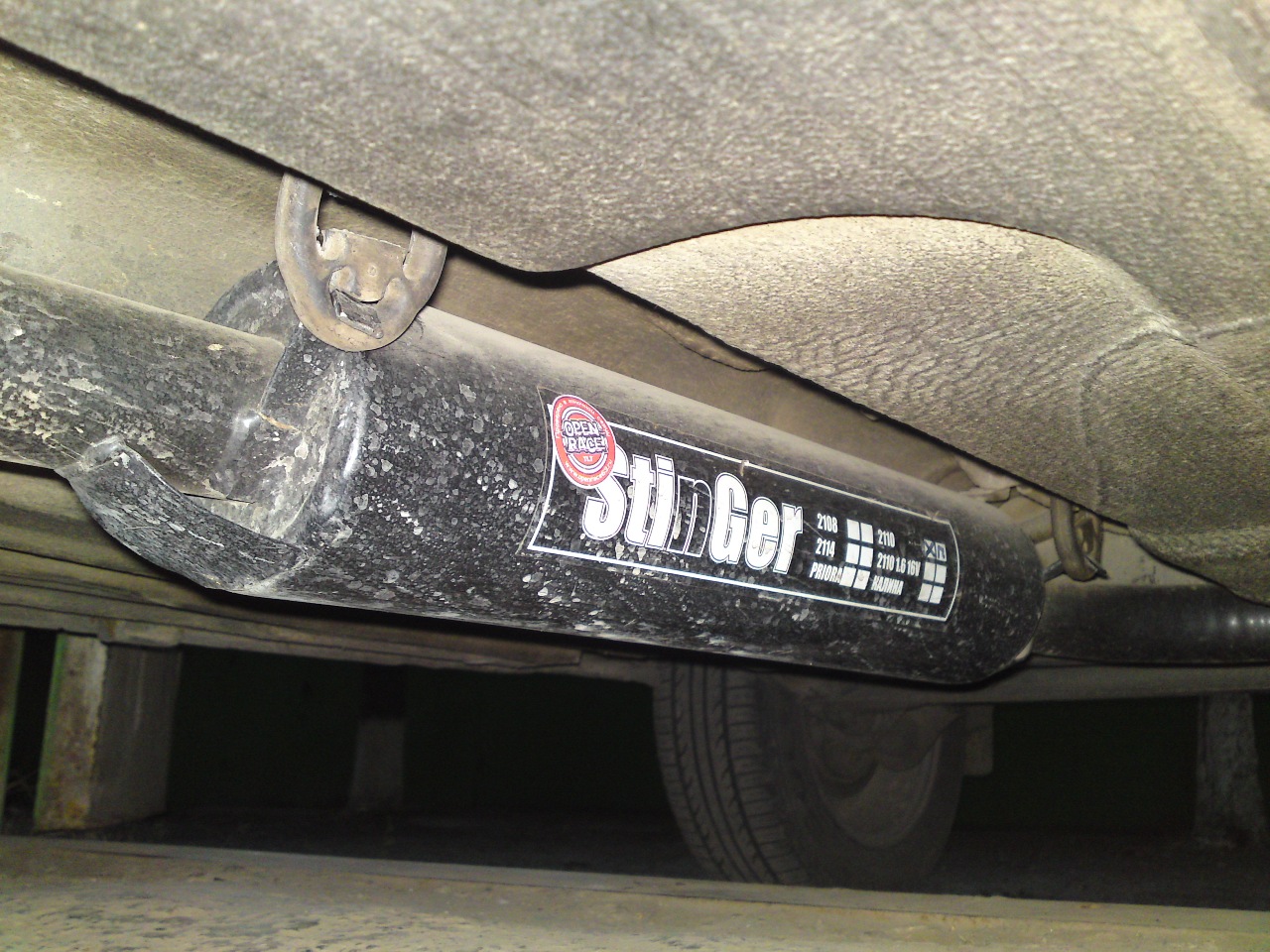

У нас не очень актуально делать выхлоп из нержавейки,по этому я купил стингер.Вчера померил свой паук 38-51-51 и резонатор 51,наружный диаметр.Когда ставил рез,хоть и была отметка что для 10ки, всё равно пришлось не много укорачивать.Мне понравилось чем покрашен рез,когда варили фланец к трубе,краска даже не горела так чуть обуглилась возле шва.В общем то качественно сделано и покрашено.
ага смотри сюда lol1
Ему ровно год

Что ни куя ни чего не видно Pardon может забыл что то прилипить Smile
nikolav
Что тебе не видно? У меня картинки видно. Но выкину заодно сюда.

Ну хз,посмотрим через год,хотя у нас другие полевые условия.
Думается что да Smile
kozzy
Мда.. Stinger'у незачет.
