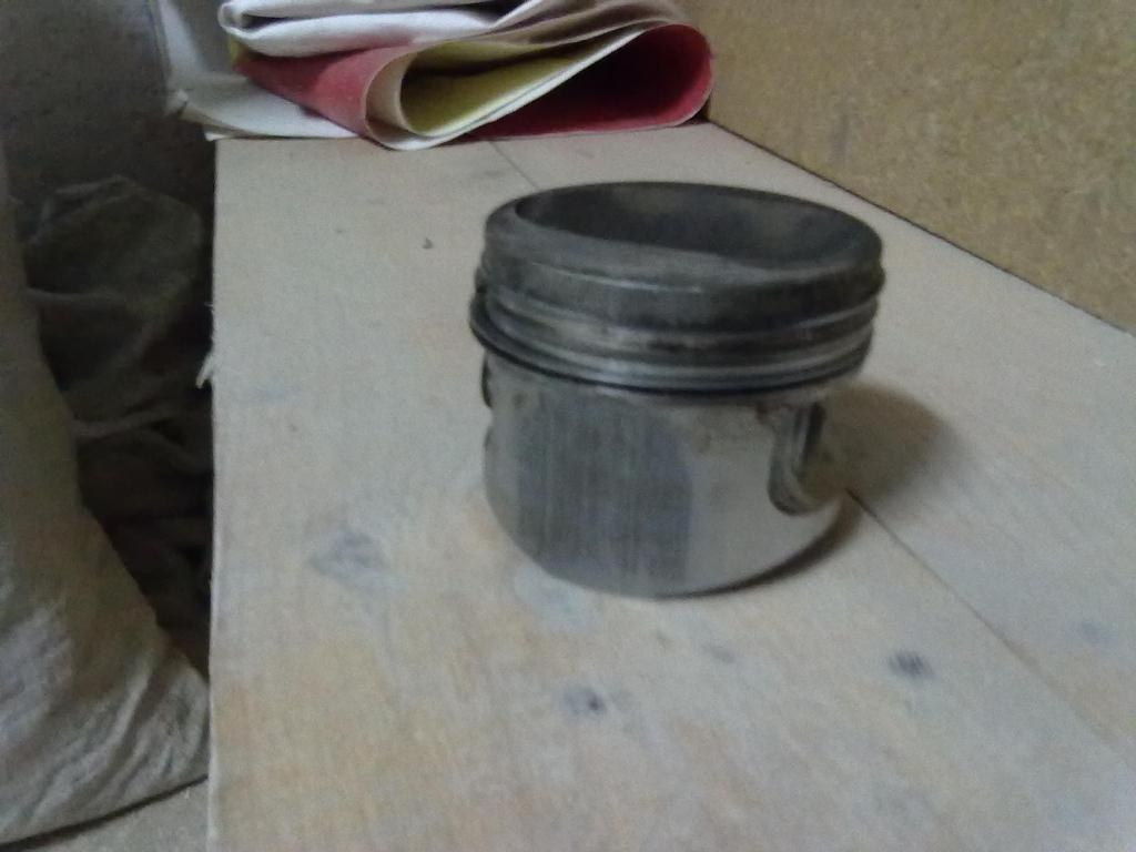

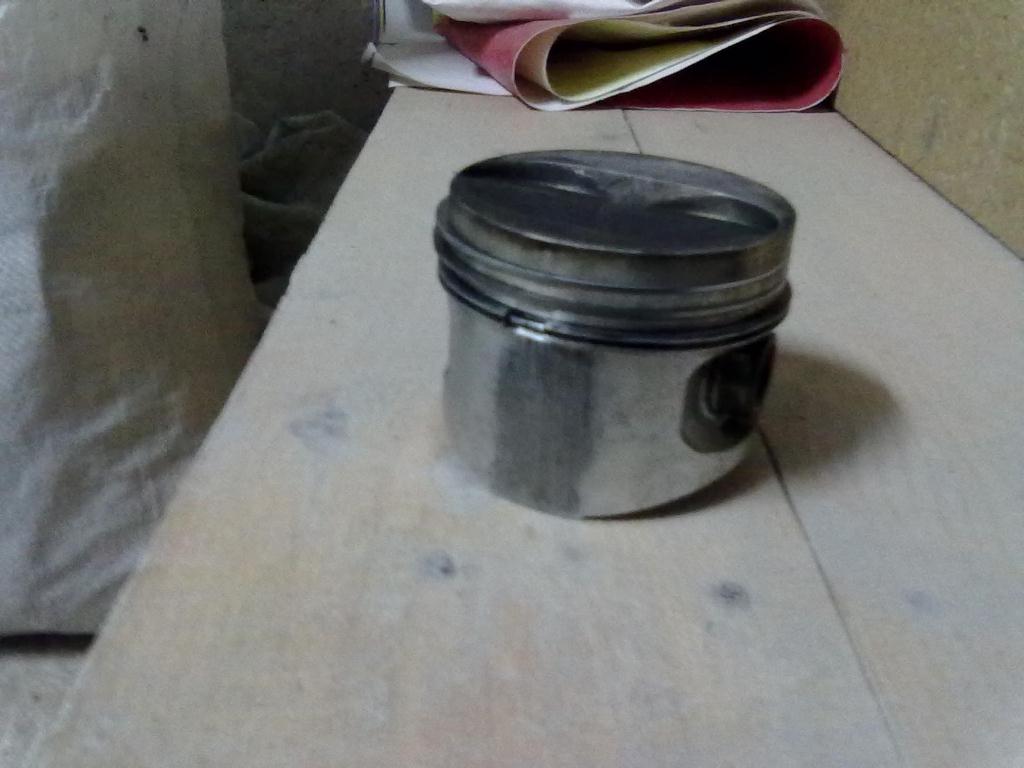

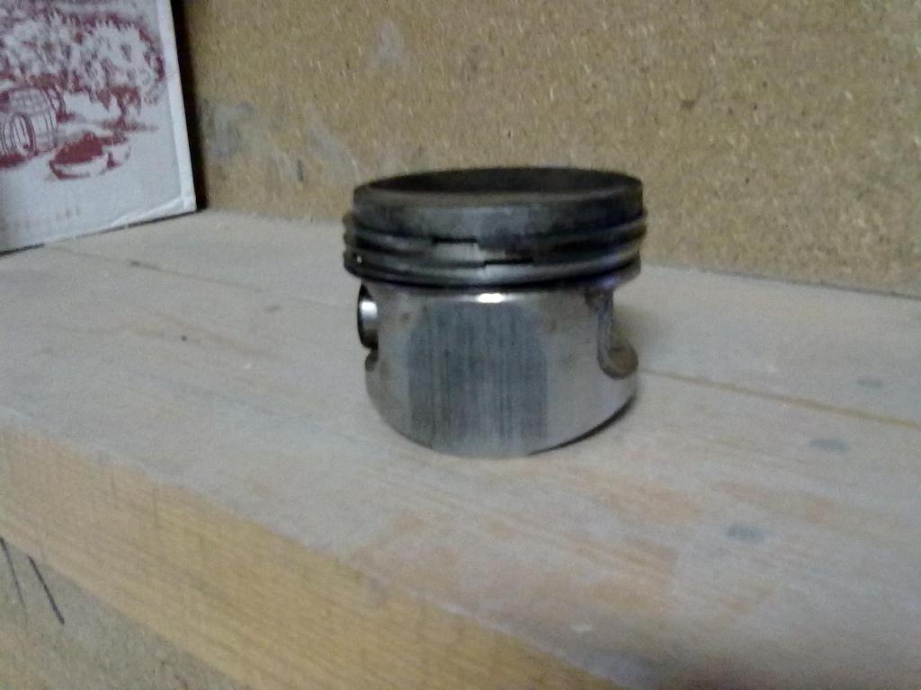

Проблема возникла около 20 тыс км. назад при пробеге порядка 60 тыс. км. Стал подтраивать двиг на холостых. Появилась вибрация. Долго не думал и поехал к знакомому частнику, у которого обслуживался и раньше, ещё до этой машины. Приехал настраивать клапана, заодно попросил померить компрессию. Он как опытный мастер положил руку на работающий двигатель и сказал с полной уверенностью в голосе, что двиг работает нормально, не надо ничего мерить, езжай на компьютерную диагностику. Поскольку двиг ошибок не выдавал, и при этом не было жора масла и бензина, мощность не падала, времени особо тоже не было ... забил. Постепенно тряска на холостых усиливалась. Смотрел подушки двигателя, кучу датчиков, всё в норме. Поехал уже в нормальный сервис. Моторист послушав двигатель мерить компрессию не стал, сказав, что двиг работает нормально. Это было моей второй ошибкой. Прошла зима, проблема только нарастала. В один прекрасный момент появилась ошибка "пропуски зажигания второго цилиндра". Поехал в сервис, сделал диагностику, все параметры датчиков в норме, ошибка есть. Проверили компрессию ... 12-5-9-11. Дальше начался развод на ремонт двигла. Продолжать разговор не стал, заплатил за диагностику, уехал. У знакомого узнал телефон опытного, по его словам, моториста. Созвонилисть. Приехал. Компрессию мерить он не стал, сказав, что при прогоревшем клапане её совсем не будет. Сказал что однозначно залегли кольца. Нужна раскоксовка. По его совету купил жидкость для промывки инжектора и залил во все цилиндры. На следующий день завёл, троит. Поехал к нему. Меряем 12-7-12-12. Льём масло во второй цилиндр. Компрессия 12. Отправляюсь на повторную раскоксовку. Не помогает. Расстроился. Приехал к нему, отдал ключи, оставил на разборку двигателя. Результат разборки на фото. Он считает это причиной перегрева двигателя. Поскольку сразу после покупки поставил БК, то перегрева по моему мнению не возникало, иначе, он бы ругнулся. Машину брал с пробегом 30 тыс. км. Мож грели до меня. Но раньше всё было нормально. В общем такие же следы есть и на стенках цилиндров. Купили новые кольца и поршня. При этом цилиндры он шлифовал нулёвкой. Собрали, завели. Двиг троит также, ошибка есть. Рассстроился. Он сказал, что расстраиваться рано, предложил поездить тыщёнку и приехать на замер компрессию. Машину прогрели ошибку сбрасывали, но она появлялась вновь. Поехал. проехал около трёх километров. На перекрёстке заметил, что двиг стал работать ровнее, стёр ошибку. Больше не появлялась. Не знаю, что и думать. Фото поршней ниже. Какие будут мнения?

хотя мне кажется... что нулевкой мотор не ремонтируют...вероятно имеется овальность... с пробегом кольца притерлись и получше стало...
demon57rus
Когда я разбирал свое двигло у меня тоже на боках поршней были потертости но правда не такие сильные. Мне тоже говорили что движок перегревался, я хз так это или не так. С переборки прошло 15 тыков км, движок работает от и до 3 раза тьфу. Так что имхо езди и не забивай голову.

алекс спб
у меня такие же поршня были,когда скидывал по причине залегания маслосьемных нижних колец-начался жор масла и детонация от нагара
и болтались они там очень прилично по юбке,на цилиндрах тоже остались вертик царапины
в общем правильно он шлифовал и поршня поменял
кстати-какая группа стояла и что воткнул(и завод?)?и кольца какого завода?
и это..не верится в пробег 30тыс при таких задирах
у меня были царапины на четверть меньше на пробеге 160тыс(заводская сборка-тк не ремонтные(в продажу не идут-только завод) группы были подобраны)

Поршня и кольца германские, по моему SM. C красными точками. Размер не знаю, но на цилиндрах износа нет, потому как кольца в верхней точке при износе набивают переход. Такого у меня не было. Про голову спрашивал, сказал, что в переборке нет необходимости. Вообще его подход нравится, ничего не навязывает, всё грамотно излагает. Наоборот, я ходил кругами, а может это сделать, а может то. Он говорит да успокойся ты, мол всё нормально. Как то так.

Serj33 писал(а):
Какие будут мнения?
Ничего страшного . Компрессия у тебя упала из за того что накатало расплавленный алюминий на стенку целиндра. Убираеться шкуркой или шабером в поперечном направлении. Гильзе от этого ничего не будет много не сшоркаешь даже при желании. Как бы перегрев налицо . Можно было и с поршня плёнку сшоркать наждачкой с маслом только не в коем случае не напильником. Я только не понял у тебя один поршень такой или все ? Компрессия у тебя только в одном плохая была.[quote="Serj33"] Плохо на фото фидно только юбка закатана или где кольца то же?
Serj33
Поршня все такие, но этот больше всего натёрт. Компрессия только в нём упала. Где кольца вроде бы нет следов трения.
торантино
Serj33 писал(а):
Поршня все такие,
Получаеться перегрев двигла был. Правильно что новые воткнули.
