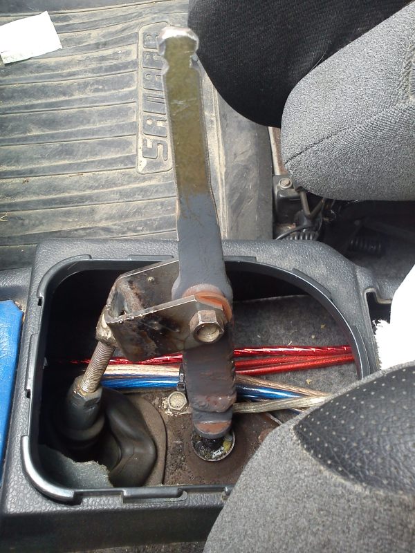

думается-что проще отрезать вилку тяги на месте(у самой оси)и перенести его выше на 4см,закрепив в просверленном рычаге
требуется только вварить проставку между тягой и вилкой,ничего не снимая(кроме чехла конечно)

и это..насколько поднимал?на 3 или на 4-5см выше стока?
вставка 10см вроде бы, уже и забыл точно. Но по высоте рычаг я отпилил, он у меня стандартной высоты.
10см это много,тяжело будет-усилие утроится на включение
и где теперь ручка?после 10см прироста надо усилие,чтобы руку в локте удерживать постоянно
я так привык(в городе)-левая всегда на руле,правая почти всегда на кпп-только при перестроениях и поворотах снимаю(и то для страховки)
неудобно однако высоко руку держать-подлокотник надо на уровне ручки
х123ас
Вставку сейчас вот померял - 8см она у меня. На счет высоты - я ж говорю, отпилил я ее, т.е. вставку сделал на 8см, и отпилил сверху 8см

Сделал фотки рычага своего

покатался еще
ну не знаю,как там оно неудобно-меня так все устраивает вроде
мысль как делать-понял,если будет интересно-попробую Drinks or Beer
