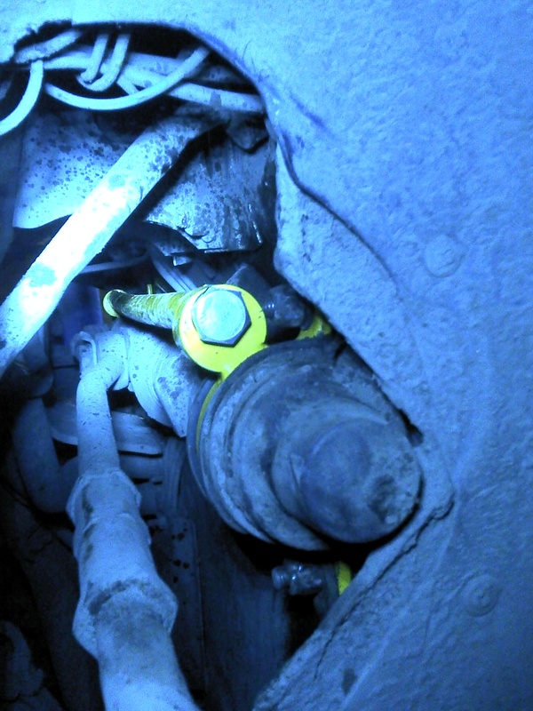

Обзавёлся тоже этим девайсом, только походу контрафактный оказался, уши на скобах не как у техномастера пластинами,а в виде труб, при установке вылез косяк ,поперечина оказалась на 10мм примерно длинее,подпилил,резьбы внутри всё равно было с запасом,вообщем функцию свою думаю он всё равно выполняет. Приход от железки заметил сразу, возросла реакция на повороты руля, руль стал острее как бы,вообщем доволен
Djumajy
Сообщения: 685
Авто: ВАЗ 2109i GM
aztec писал(а):Обзавёлся тоже этим девайсом, только походу контрафактный оказался, уши на скобах не как у техномастера пластинами,а в виде труб, при установке вылез косяк ,поперечина оказалась на 10мм примерно длинее,подпилил,резьбы внутри всё равно было с запасом,вообщем функцию свою думаю он всё равно выполняет. Приход от железки заметил сразу, возросла реакция на повороты руля, руль стал острее как бы,вообщем доволен
Я себе точно такую ставил , тож отрезал на глазок лишнее , стало все четка
потом после инсталла все до... рачки затянул как в инструкции , из прихода трудно что либо сказать у меня и так резкое управление было
из трудностей только что пришлось укоротить ключик на 13 чтобы крутить удобнее было и верхние резьбы чутка укоротить , а то упералось в эту приблуду
