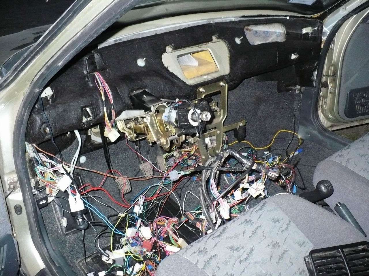

снял панель, а на щитке передка у меня Stp. так и должно быть, или это прикол с завода?

Gloom
Chip 'n Dale типо)))
Сообщения: 22715
все нормально. так и должно быть
