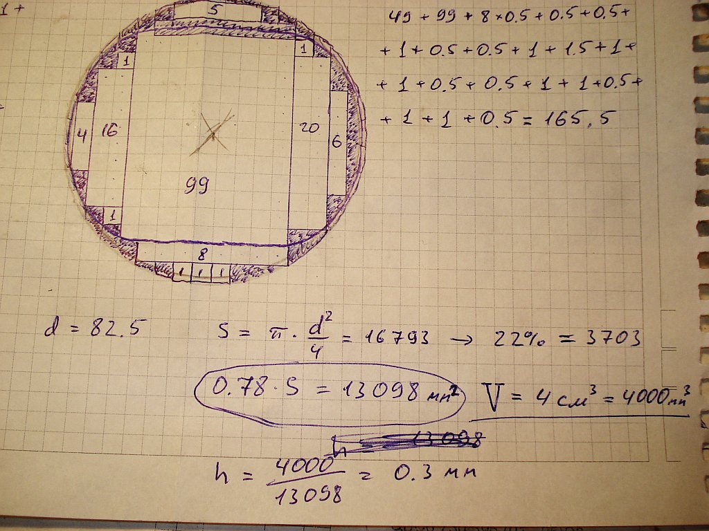

Сбрить можно около 1 мм. 1.2 - это уже предел настолько что тарелки клапанов будут торчать под плоскость. К тому же боюсь если много сбрить, клапана в цековки попадать не будут. Пока ориентируюсь на 0.8-0.9 мм. Завтра буду мудрить с площадью.
Да кстати сегодня за 5 часов башку прошел шарошками и шкуркой. В общем процесс запила окончен. Завтра отвезу на шлифовку.

Щас я эту жопу уже по клеточкам считаю

Ну попробуй-попробуй. По точности это тоже самое что перекрытия штангенциркулем выставлять. Даже еще хуже, т.к. все измерения на глаз.
Так я уже посчитал. Если где то и есть неточность то и хрен с ней.

Чушь - это то что ты предлагаешь! Как я выдержу прямой угол между твоей иголочкой? Как выставлять башку горизонтально? По уровню и тоже на глаз?
Ты даже не врубился что именно я считаю квадратиками! Причем тут объем когда я считаю площадь? Такой способ измерения площади сложной формы еще в школе тренировали
Alex_21124 писал(а):фигура не идеальная и только напоминает полусферу
Потому это и считают клеточками. В пределах одной маленькой клетки изогнутая линия - это почти прямая. Поэтому зрительно легко определяется в каком соотношении эта клетка ей делится.
В общем та я уже все посчитал. Если убирать с башки 4 куба то это будет всего 0.3 мм по высоте.

Ога. Считаю какую часть площади гбц занимает непосредственно камера сгорания и по найденному соотношению и известному объему камеры определяю сколько снять чтобы убрать лишние кубики.

Да не мне в принципе пофиг на точность. Со степенью хотелось бы попасть между 10.8 и 11.
То что получилось как раз с запасом как в одну так и в другую сторону. Так что буду снимать 0.3.
Если снимать 0.35 то получается ровно 11 СЖ.

правильный метод с клеточками, я чет даже забыл про него. Все правильно сделал

1 ("единица") - это общая площадь сечения цилиндра в горизонтальной плоскости.
0.78 - это часть, занимаемая сечением камеры гбц
соответственно 0.22 - это часть занимаемая сечением плоскости гбц.
Нам нужно найти 0.78 площади от круга с диаметром 82.5. Это будет площадь камеры. Какой объем снимать мы знаем. Поэтому просто высчитываем площадь и делим не нее объем. Находим высоту.

имея цифры о площади, расчитать сколько нужно фрезернуть не составляет проблем

Форму камеры при расчете площади я считаю как она есть. Эксиз снял прямо с головки. При одном допущении - что при срезании малой высоты сечение плоскости (то есть соотношение площадей) остается неизменным. По факту так оно и есть т.к. стенки камеры на небольшой высоте почти вертикальны.
