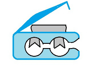

Плюс я лично брал такой фигней короче...она выглядит примерно так...дольше рисовал hehe
цепляешь к кабелям, кусачками сжимаешь...кабели протыкается...и плюс уводишь куда хочешь, ест-но с предохранителем
