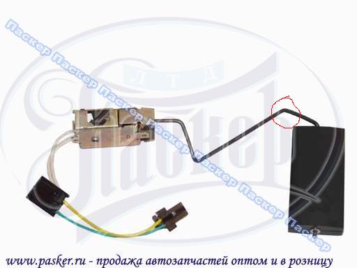

Вот я и подумал при установке нового модуля БН, что этот стакан будет выше ванночки и пришлось его снять. А вообще мне кажется изза этой ванночки и врет все время ДУТ (занижает показания), насос то выше получается стоит. Я когда модуль в бак вставляю - он торчит над баком, приходится нажимать на него, пружины сжимаются и прикручиваешь.

Дада, та же история - на насос пришлось с достаточно большим усилием давить, чтобы он встал на место. У меня вчера дут проснулся, показал 1/4 бака на почти полном на протяжении 20 км, потом упал назад 63
.kkursor
Вскрыл вчера я бак. Оказалось, что у ДУТ-1-03 был херовый поплавок, он набрал бензина и утонул. Почесал репу, стал искать. На раёне ничего, кроме ДУТ-17 с маркером нету, пришлось его взять. Поставил - он занижал показания литров на 5. Снял с него поплавок, поставил на ДУТ-1-03 - он стал ещё меньше показывать, чем надо. Блин, как же заставить его работать... или поступить по методу Kostjan96 - оставить в баке литров 5 и начать гнуть тягу... а какую её часть ты гнул? и на каком дуте - 17 или 1-02?
Kostjan96
Сначала гнул 17 потом ДУТ 1-02 его и поставил. Правда я в последний раз переборщил со злости. Чуток завышать стал датчик. Когда лампа загорается - срочно надо на заправку, а то машина скоро дергаться начнет. А если заранее - то когда стрелка к красной зоне подходит нужно заправляться. Но при первой возможности мы это исправим ROFL
Описание: ДУТ

А дут-1-02 ты не гнул? А то я надел на свой ДУТ-1-03 новый поплавок взамен дырявого, а он кароче сильно занижает. По БК в баке ещё 28 л, а он показывает между 1/2 и 1/4... а ДУТ-17 при 34 л показывал 5/8
Kostjan96
Оба гнул. Все они занижали. Просто раз уж купил 1-02, то решил его и поставить как положено. Только уже не проверял, загнул побольше и засунул в бак. Оказалось чуть чуть переборщил.
