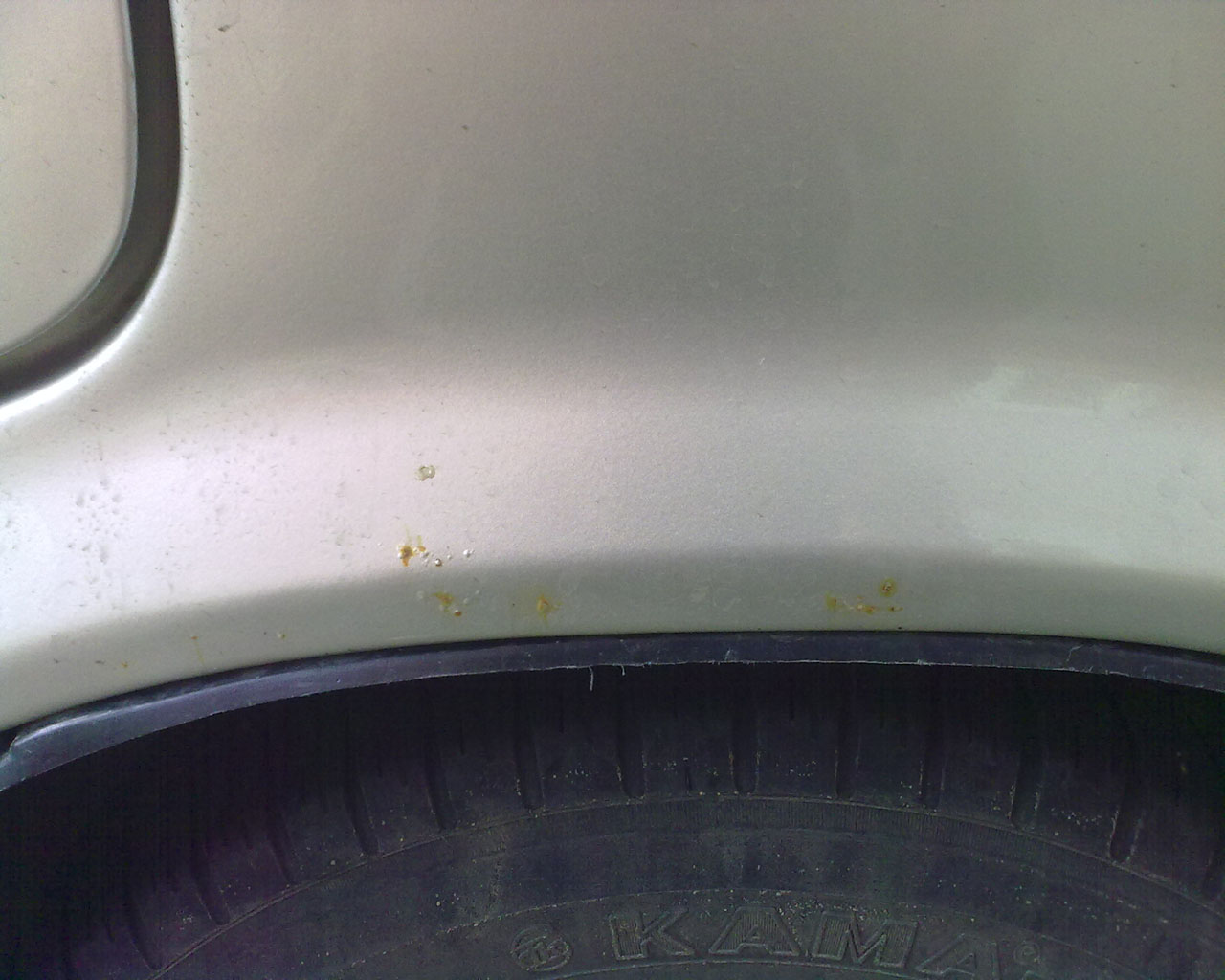

anthony8888
Что посоветуете? По-ходу из нутри прет.

maximk
Какой год у повозки?
kotmu
нутро пролить нигролом+ пушсало.. верх покрасить
anthony8888
2005,
Как красить, полностью или ржу обработать и заточковать?
microdiable
это не изнутри. Это просто были маленькие сколы скорее всего, вот они и разрастаются. Точно такая же беда была у меня под резинкой заднего стекла. Вариант один - вскрывать ржавчину, зачищать все до металла, плюс прихватить немного живого железа по краям, и локально подкрасить, хоть с балончика, хоть кисточкой (для закраски сколов) и полирнуть. А вообще, скорее всего, в этих местах где ржавеет, скорее всего в кромке вкручены саморезы крепящие подкрылок, так вот их надо выкрутить и дырки пролить преобразователем ржавчины и потом тоже подкрасить и промазать мастикой.
Dsoftgroup
да зачухать все нождачкой, а там будет видно или просто покрасить или менять арку.... после всех этих ужасов больше чего-то ВАЗ не хочу...
kotmu
вероятно придется делать полный фарш...
зачистить
шпакля
кислотный грунт
укрывочный грунт
краска
лак с переходом на ребро...
второй вариант - аккуратно зачистить, заматить, два грунта, краска из баллончика, лак из баллончика, паста М3 №74 - затереть тряпочкой переход..
мне кажется второй вариант без трабл... ~ 1000-1500 руб. пол дня работы если есть гараж.
Шихаэль Мумахер
Классная штука - преобразователь жравчины Dinitrol RC-900.
Взял отвёрточку, поскрёб жука, чтоб вокруг показалось чистое железо.
Помазал. На другой день - шпаклёвочкой и с баллончика дунуть.
Или просто красочкой. Грунт не нужен, смывать ничего не нужно.
А можно и так оставить на годик - ничего не случится... lol1
Проводил лично эксперимент - намазали на работе ржавую железку на улице, пятном. Получилась твёрдая тёмная плёнка. Всем понравилось, потом забыли...
Через годик нашли железку, вспомнили. Поглядели - она уже стала мохнатая от ржавчины, а помазанное пятно - как было, так и осталось. Твёрдая тёмная плёнка.
Чудная вещь RC-900.
Кстати, продаётся только в одном месте Питера - на Комиссара Смирнова... там, где два магазина масла-смазки, в том, который щас полупустой... бывает не всегда.
Не реклама, но - на правах... Razz
anthony8888
Спасибо за советы, друг подсказал, вроде не парься, изнутри тектилом пролей, дабы процесс гниения остановить. А потом перед продажей подготовить и закрасить!!!
kotmu
зачистить и запылить из баллона лучше сейчас. через год... может быть в разы больше

BorisN
Изнутри арку очистить и просушить, далее мовилем намазать или автопластилином (на крайняк любой густой смазкой). После этого снаружи кисточкой из пузырька. Если было сухо, и подмазывать раз в год - никогда никуда ничего дальше не пойдёт.
