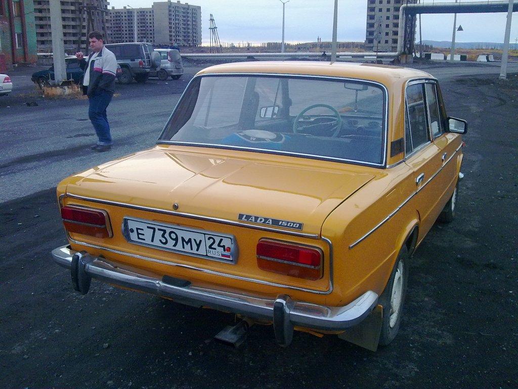

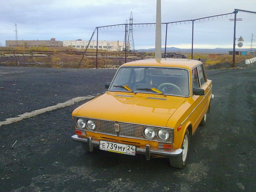

killerpest
RDB232 писал(а):
Так и есть... Подбор с закачкой в баллончик (100гр. - больше не наливают)=1200р. На дверь уходит 3 баллончика по 500гр. Если закакчать 500гр =3т.р. Слишком дорого.
Красил я конечно не из балончика, а как положенно пуликом.
Может из балончика расход больше конечно. Но на одну дверь мне хватило 100гр. краски 50гр отвердоса и 10% расстворителя. и это на три слоя.
У меня на все машину на три слоя ушло 3 банки краски килограммовых и Лака 3,5кг.
Вот моя.
Красил у себя в гараже в октябре прошлого года.
Размер файла: 153.86 KB

АРКАША
wwow не ну ладно краски ... но лаку то столько куда ... тем более не металик .
killerpest
Я превый раз красил.
Пулик недорогой и облачность большую создавал, поэтому расход очень большой был. Знакомый красил волгу в черный металлик так у него расход и краски и лака меньше был. А красил он этим же пистолетом.
Краски у меня еще пол банки осталось, и лака столько же. Но если учесть что в самый ответсвтвенный момент у пулика сломался штифт курка и он заплевал пол кузова лаком, пришлось ждать высыхания и перетерать эти пол кузова и покупать ремкомплект для пуллика. Вот поэтому расход лака такой большой
killerpest
но для первого раза, я считаю что все гуд.

Geromo
killerpest, молодец!! На фотках очень хорошо, надеюсь в реале тоже Smile Мне год назад красили две двери и крышку багажника в гаражных условиях- ушло 0,8л акриловой краски, лак не наносили. Получилось хорошо, но еще б дополировать и было бы вообще супер Smile
killerpest
фотки этого года. Что на фотках то и в жизни на сегодняшний момент.
В октябре будет год как покрашена.
