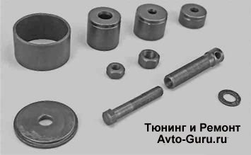

В субботу планирую заняться ходовой.
Менять буду следующее:
подушку переднего шарнира
шарнир растяжки
шарнир нижнего рычага
шаровую
подушка штанги стабилизатора
стойки стабилизатора
амортизаторы
опорные подшипники
Для этих работ требуется спец инструмент. см. вложения.
Можно ли обойтись без какого либо из этих инструментов или мне все необходимо купить?
Спасибо за ответы.
| .jpg |
для выпрессовки шаровой |
10.97 KB |
4288 раз(а) |
| стоек.jpg |
для откручивания амортизатора |
10.68 KB |
4288 раз(а) |
| пружин.jpg |
для стягивания пружин |
11.43 KB |
4288 раз(а) |
| .jpg |
для выпрессовки и запрессовки сайлентблоков |
11.93 KB |
212 раз(а) |
без первой можно обойтись, я машину на шаровую опустил, она вылезла
подставить чё нить, что б не до земли опускать
второго у меня нет, как то без него обошёлся, но как не помню, ибо это было какое то фантастическое изйопство из рожковых ключей и набора
без стяжек тоже можно, проволока решает
стальная, толстая. обвязал и закручиваешь пока не сожмётся
без запрессовки тоже можно- тиски и обрезки труб
только с инструментом всё это проще и приятней

Сэкономишь рублей 500-600, а вот без стяжек я бы не рискнул пружины снимать

Ключ для стоек и стяжки пружин(здоровье дороже!) обязательно. Если нет тисков,то и комплект для запрессовки.Съемник шаровой не обязательно - можно выбить при помощи молотка и монтажки.

Лучше все купить, дело пойдет интересней.

Если машинку держишь последний год,то может обойдёшься проволокой, тисками,матерными словами,разбитыми пальцами (не дай бог чего похлеще) и зря потраченным временем...решать тебе,но скажу только одно:в любом ремонте (даже не крупном) инструмент стоит напервом месте после опыта,смекалки и мастерства...

первый не обязательно. стяжки обязательно. помню давно дело было, лет 13 назад, отец на копейке снимал пружину и тоже проволокой.одну снимал все в норме, а вот у второй проволока не выдержала.стрельнула окуеть как, задела мне локоть. слава богу вскользь и я отделался ссадиной и испугом.

Первое вообще не нужно, так же как и последнее.

Всё ясно.
Куплю всё.
