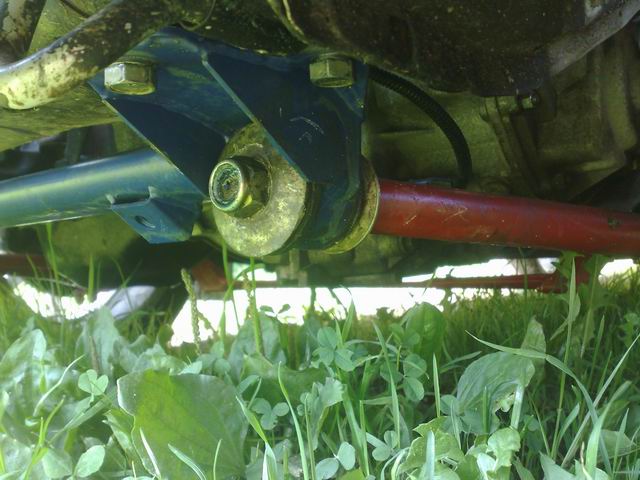

Помогите советом пожалуйста. Поставил треуголки с автопродуктовской балкой. рычаги сатурн (брал у каспа давно), ставил в распор, между рычагом и крабом получилось всего 3 шайбы, яйца стаба прикрутились абсолютно безпроблемно от руки на опущенной машине. Вопрос в том что резьба рычага вылазит из краба гдето на 1 см, т.е. даже гайка до нейлонового кольца не докручивается, как быть? забить и намазать фиксатором, вместо сайлентов поставить ромашки на "поближе" (впресовать,вварить трубку), вынуть все шайбы, но тогда "рвспора" не будет. Может кто сталкивался? Ниже слайды сего дела.

гайку взял "потоньше", более менее полностью закрутилась

я б на фиксатор резьбы посадил такое дело всё таки.

epatazh
у меня тоже так же. все нормально ездит

так и сделал, резьба на всю резьбу гайки накручивается и ладно. Нагрузки вроде как не неё только при торможении,ито разделены с другой частью рычага.
Спасиб мил человек,утешил. Drinks or Beer
