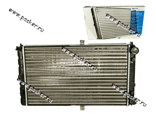

В общем начал у меня радик потеть. Сегодня поехал по магазинам, в Авто-49 на ценнике написано ДААЗ и цена 999, но ценников куча висела, а под ними какой-то медный радик от класики. Стреманулся там брать, поехал в Русь там пошарился перед витриной и в результате взял там ДААЗ за 1400 в бумажной упаковке, вот такой

В общем поставил я сегодня радиатор ДААЗ (фотку выше выкладывал). Когда вытащил из бумажки его, был приятно удивлен, есть проверка на подлинность по индивидуальному номеру. Тут же проверил, и получил ответ, что оригинал. Вот только заметил несколько отличий от стоявшего раньше - у старого левая (если смотреть с переда авто) боковушка гладкая, а на новом там отлив, типо как под датчик. В общем сложилось мнение, что щас правые и левые боковушки штампуют одинаковыми.

Ну как говорится без лоха и жизнь плоха. Коробочку надо было еще в магазе проверить. У меня глаза в нужном месте были, я этот радик в магазе и на витрине со всех сторон осмотрел и потом когда принесли мне весь его повертел и так и эдак и обозначения про которые Драник писал на бачках были, так что усомниться в том что мне впарили какой нибудь Лузер или кто там еще их делает у меня не было.
