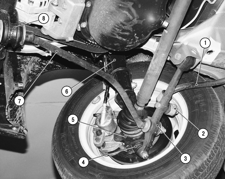

Покжи в каком месте может быть трещина

Temosha87
Сообщения: 928
Откуда: г. Пермь
Авто: 21124 (золотой лист) Bosh 7.9.7 B105NQ09 - Nissan almera classic (B10)
Цифра 8 это балка. Она крепиться к кузову. Помоему по три или 2 болта с каждой стороны. Так вот если снять эту балку то в местах где вкручиваются болты бывают трещины (в самих лонжеронах). Они могут быть даже почти незаметными, но при нагрузке (когда авто трогается) так и будет щелкать, трещина будет расходиться. Смотреть надо как следует, не думай что снимешь балку и увидишь великий африканский разлом ))). А вообще на форуме все это прекрасно описано.
