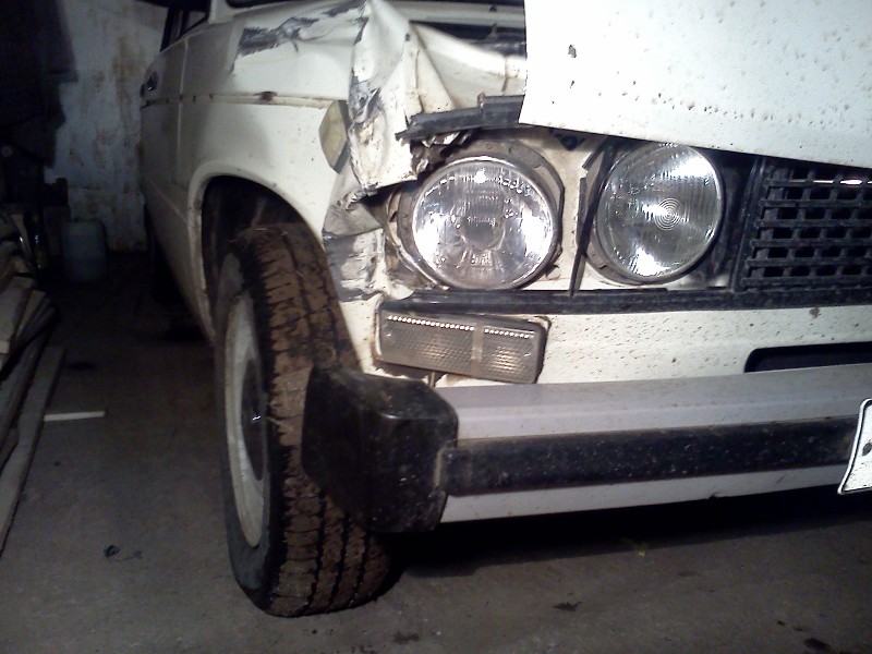

ну и самое интересное, сьездил в соседний хутор, тока неудачно, машину разбил cry , в волгу влетел в задницу, хотел обогнать смотрю он перед пешеходным останавливается и люди показались, я уже посреди дороги еду, нажимаю на тормоз и по песочку качусь целоваться.
вьехал я правым передним крылом в задний левый угол бампера волги.
с правой стороны спереди крыло вхлам замято, под аккумулятором железо в гормошку и т.д , у волги погнуло бампер чуток, разбило фару, и немного железо зацепило.
хотел на месте договариться, ну и поехали в его машине в сервис оценить урон, там мужик говорит, езжайте в страховую компанию, оформляйте, тут до 25 тыс, зачем тебе (мне) оплачивать ремонт, пусть страховая платит. ну ты договорились в понедельник с утра словится и ехать оформлять.
мужики выручайте, отпишите что и как делать, мне оформлять, или в сервисе пусть ему делают за мой счёт, я наверно за свой счёт ремонтируюсь - а то я незнаю совсем первый раз такое, спросить то не у кого.
примерно оценить на сколько я попал можете, что из железа мне купить, и главное какой фирмы, вроде железо НАЧАЛО ругают, а АВТОВАЗ на 2106 ничего не делает, может у утиль ехать там спилить с совкой шестерки какой нибудь???

АРКАША
Замена 100%
2106-8403010 Крыло переднее правое в сборе http://www.konsulavto.ru/acat/model7/group23.html
Облицовка радиатора и фар (очки) http://www.konsulavto.ru/acat/model7/group50.html
Заменна ?
Фартук - Панель передка 2103-5301242 (21061-5301243) в зависимости от модели
Кожух фар правый 2103-5301250 http://www.konsulavto.ru/acat/model7/group21.html#p18995
Nikos102
поменяли крыло и щеку.
вопрос: в азбуке написано что, сварные швы надо обработать загерметизировать пластизолем Д-4А, есть такое чудо в магазинах (азбука старая) или какими аналогами обойтись можно.
чем покрывать с внутренней стороны новое только что заменянное крыло,удалять ли чёрную краску(что это грунт?)?
АРКАША
Шовный герметик ... на выбор http://www.general-automotive.ru/products.php?path=1_7_220 ... много разных фирм , в любом магазине продающем авто малярку .
Пробуй его "на зуб" расворителем (лучше ацетон) смывается - удалить ... не смывается - можно оставить .
Грунт , краска , антигравий (настоящий) , мовиль (мовин , тектил и т.п.) ... можно (но не желательно) сократить до последнего пункта .
