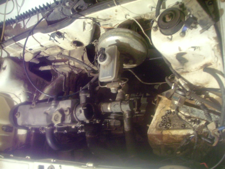

Добрый день Ув. форумчане!)) я новенький)) долго сидел на сайте и вот зарегился))) вот моя история перехода к 8кл инж.
Машина Ваз 21083 97 г.р, 1.5 л, 5ти ступка, старый мотор был резвый, но кидало масло через сапун, и вот я взял движок с пятнахи, вместе со всеми потрахами кроме коробки, там блок, гбц, навесное - весь инж, гена, маховик облегч, сцепа, топлипровода, бак с бн ну кароч вся фигня.
начал работать в четверг после обеда, есть гараж с ямой, снимал и ставил всё сам, ну кроме двигла с коробкой.
проводку подключил быстро, т.к стоит еп от этойже пятнахи, и ещё в электрике понимаю. Но остались 2 косяка, это не работает спидометр, т.к не подходит масса на д.с и машина не греется, темп всегда 70, замена термостата, но сейчас холодно, и лень кудато лезть...
