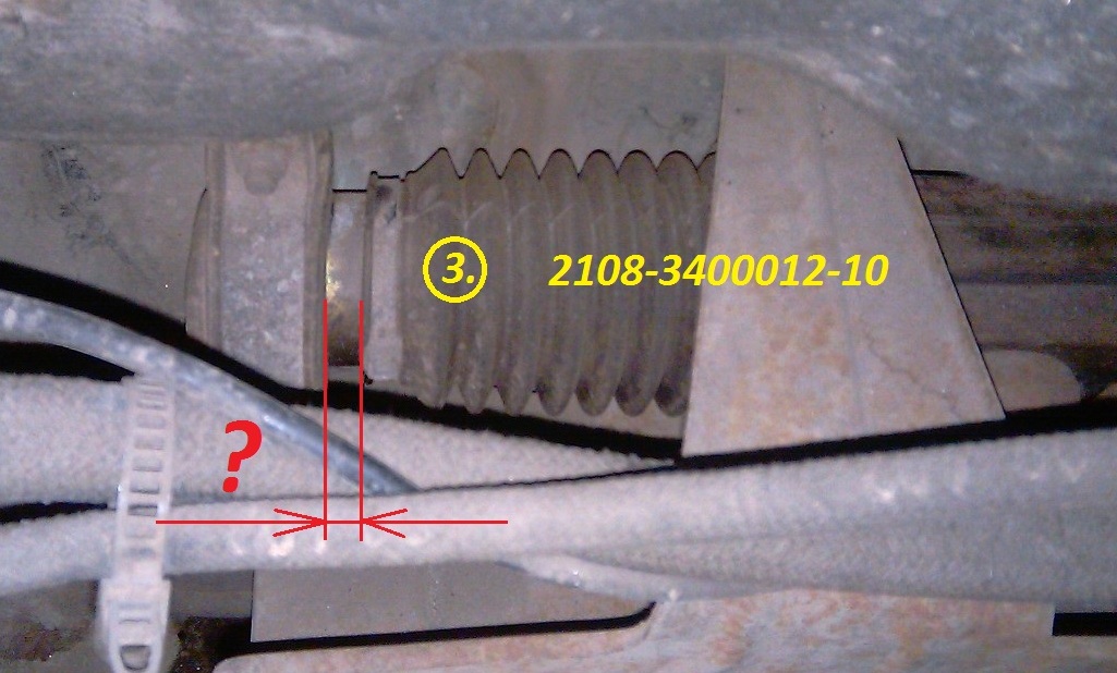

Рейку 2110-3400012-20 я сегодня найти не смог нигде, в магазинах говорят - 5 лет как не производятся.
Поэтому у меня главный вопрос - зафиксирует ли усилитель короткую (-10 мм) рейку, даст ли необходимую жесткость.
Про замену кардан понял... Он снимается одновременно при замене рейки?
