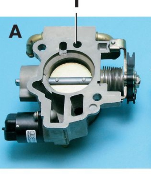

Подозрения еще на прокладку, я в ней перед установкой сделал разрез для отверстия, под который нету разреза на фланце ресивера (могу фото скинуть)
Добавлено спустя 7 минут 28 секунд:
Отверстие
Вот это отверстие под номером 1, для которого я сделал разрез в прокладке (на ней просто круг, я сделал как под отверстие левее), воздух в обход ДУ

заменил прокладку ДУ, закрутил ресивер в плиту (там отверстие было под крепеж больше, чем крепление ресивера стандартное), промазал прокладку ДУ герметиком белым казанским, сейчас нормально все
dirton20
Убрал все подсосы, которые нашел (способами, описанными на форуме (ссылку оставить не могу, не помню где)), не перегазовывает, сама не газует, с датчиками порядок) В общем, у кого проблемы с подсосами (завышением оборотов) смотри ДПДЗ, РХХ, подсосы и чистить ДУ
