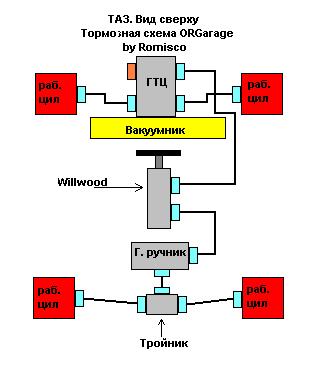

Всем привет. Делаю сейчас гидроручник.
Все буду подключать по схеме приведеной ниже .
Вопрос такой есть.При отказе переднего контура тормоза все пропадают?=)

скорее всего при разгерметизации (утечке) все пропадет. потому и делается именно механический ручник.

авто 2108. Я думаю так. Контуры делаются осевыми же, при выводе из строя допусти переднего,задним контуром можно притормозить будет,хреново но все же можно.

Я здт ставлю на основе 8х тормозов.там механичиский ручник не пойдет.

Вот как ручник, он держит, думаю, лучше... Но если разгерметизируется задний контур, то ручника не будет вообще...

Как ручник он по сути не используется.держит всего 2-3 часа.

Чтобы запретили эксплуатацию авто из-за вмешательства в тормозную систему.

Только у меня дешевле раза в 2-2.5. Плюс на передке радиус должен быть больше чем на заде. Это купить комплект здт, купить передние большего радиуса. Я же скидываю с передка на зад, покупаю большего радиуса. Гидроручних собственного производства у меня выходит в 400р. в магазине готовый стоит 3 тысячи. С регулятором 5500-6000.

Но отказываться от механики,которая хоть немного,но дублирует гидравлику - глупо.

Для здт. ну и боком покататься можно.=)

В плане дублирует? Гидравлика более производительнее.

По твоей схеме, если найти место для второго рычага, то можно и механику оставить... Одно другому мешает токо рычагом...

Не будет в бачке жидкости,хоть на механическом ручнике остановишься.

хы, а куда ты троса цеплять будешь?там же будут обычные тормозные цилиндры 2108.

Да я разобрался уже.Все работает при отказе одного из контуров. Но не очень хорошо но остановится хватит. да и торможение двигателем никто не отменял.

Да одинаково блокирнёт колёса что гидравлика что механника. Точно не знаю, может для гидроручника усилия меньше надо. Сам бы так делать не стал на городским авто.

Думаю, стоит делать ЗДТ токо с механикой... Спокойней будет...

не одинаково.Механика не прижимает так колодку к барабану как цилиндр.
