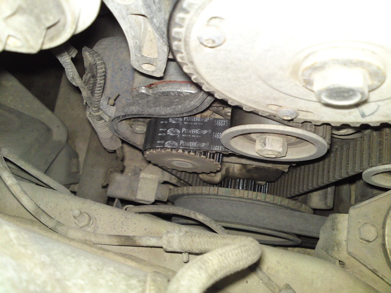

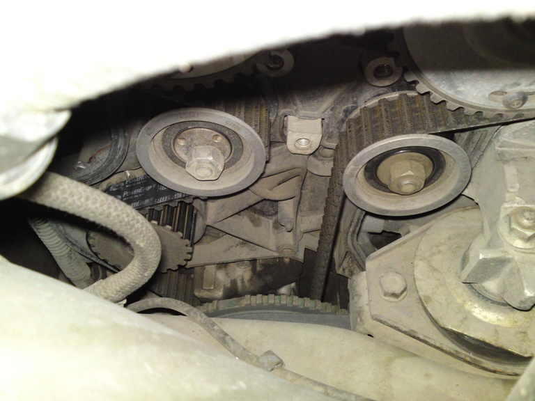

nikolav
nikolav писал(а):
Кто ни будь юзал сей девайс и что можете сказать о нём:
Сейчас пробег 46ткм,подтягивал один раз Good

nikolav
Я юзаю такой (кит комплект). Пока ещё 20 тык. Полёт нормальный. На шестернях лежит как у тебя. Натяжку проверял - всё норм.
Vadik258
47 тык проехал у меня такой ремень.Два раза подтягивал.Осенью менял помпу на вид ремень хороший. Сколько он вообще должен бегать. Он же ведь усиленный.
Натяжной ролик надо против часовой поворачивать. Wink
Archangel
Gennadiy K
верно заметил по фотке! nikolav, я б развернул. Эт для лучшего охвата помпы.
Archangel писал(а):
Gennadiy K
Это для того, чтобы сила ремня действовала не на откручивание гайки, а на закручивание supercool

nikolav
Пляяяя facepalm lol1 Я так катаюсь с марта месяца и не обращал внимания.Сейчас с работы приеду,разверну.
