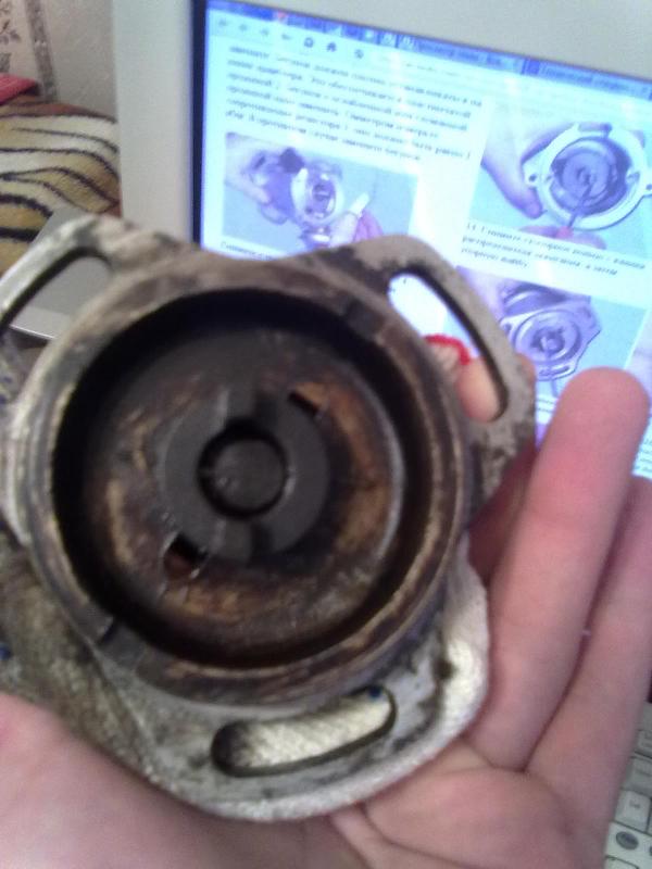

меня смутило то что муфта какая то эксцентричная (на фотке во вложении видно)
то что она на оси не плотно седит и по штифту ползает, это я уверен нормально, но хотелось бы узнать, не брак ли такая муфта с эксцентричным расположением зубцов (на другом тармблере чет не посмотрел чтоб сравнить)

ПС: посмотрел щас в инете фотки трамблеров, вроде как муфта и должна быть такая корявая
Описание: муфта
Размер файла: 58.1 KB
Просмотрено: 186 раз(а)
Нормально!Именно благодаря этому она центрируется по РВ.
Иначе ее разобьет.
И на другом также.
Это защита от дурака,чтобы ты не установил трамблер,повернув его вал на 180 градусов.

торантино писал(а):
Та стойка что красной краской помечена-это стойка 2й жесткой пружинки со свободным ходом. Та что помягче это первая,она не должна иметь люфта,а должна слегка быть натянута. Вторая имеет свободный ход примерно 2мм. Без стенда не настроишь,только хуже можешь сделать. А вот первую пружинку на начало срабатывания можно настроить
все таки не удержался я, чуть подогнул красную стойку
теперь там зазор примерно 1.8-2мм
а не 3 как было
первую стойку подогнул прям на 0.1мм, чтоб свободного хода было 0
а не почти ноль)
ПС: раньше выходных врятли дойду до измерения НУОЗ и УОЗ
а вот карб с донора наверное сниму
если провал исчезнет, придется что то делать блин...хотя диафрагмы все проверил, писалка льет куда надо и тд...
