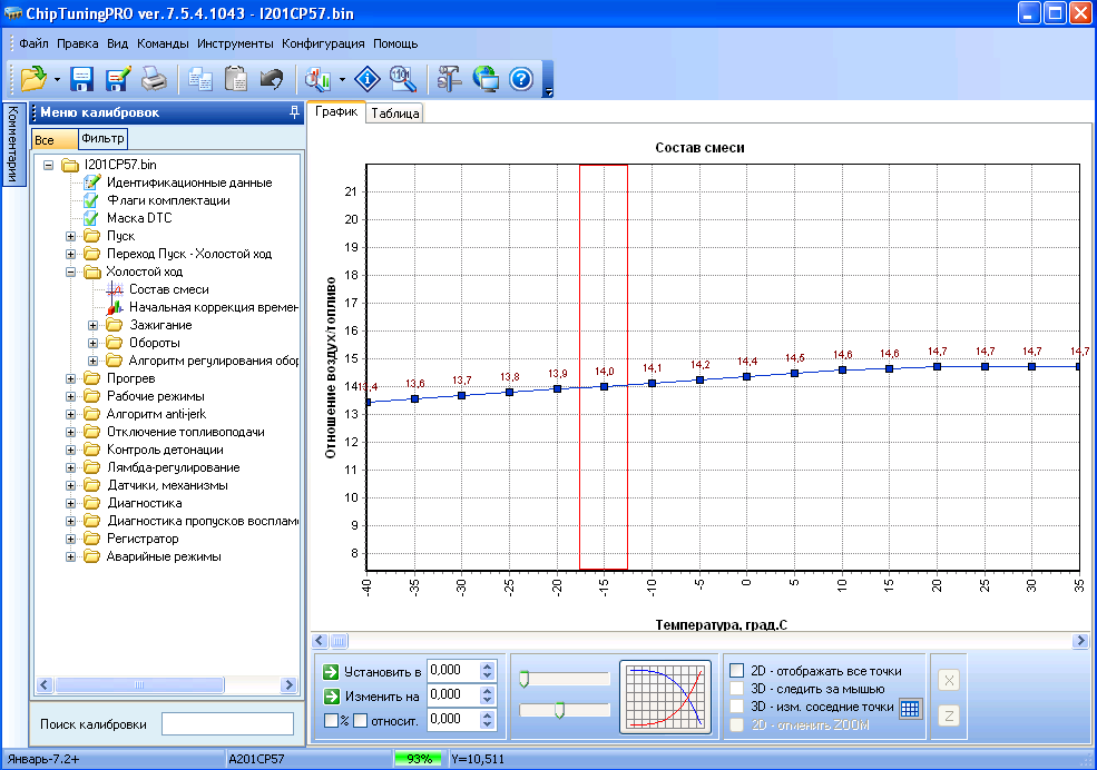

Полезно будет посмотреть при -16 диагностикой состав смеси, незаведённого движка. И мозги какие, у рашн эбу бедновато на морозе, легко может быт.
Способ завести на морозе если бывают вспышки - поворачиваеш ключ на стартер(крутит) и сразу же газуеш(2 нажатия в секунду) до половины хода педали, секунд 7-10, как разгазуеш до 2000 оборотов то уже сам движок сможет работать.
На рашн эбу 7.2 смесь холостых оборотов бедновата на морозе
У бош797 поправка при -16 морозе около -13%, 14.7-13%=12.5(смесь), на такой получше на морозе.
Раньше(2001-204г) на январь 5.1.1 вобще смесь дико богатая была 9:1 10:1 при -10 и ниже, заливало свечи у многих(или сажей обростали свечи).
| смесь.png |
60.32 KB |
1346 раз(а) |
Последний раз редактировалось: d.dmitry (30 Января 2012 19:22), всего редактировалось 1 раз

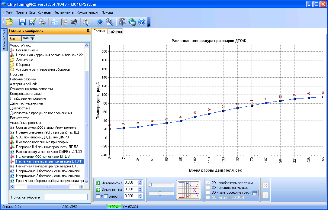

Обычно примерно такая таблица(у январей) для работы движка, при определении неисправности дтож.
| дтож.png |
62.12 KB |
1310 раз(а) |

Блин, писал же я где-то недалеко, что при скидывании фишки мозги про +20 думают.
Дядя Ваня
Сообщения: 1485
genich писал(а):Блин, писал же я где-то недалеко, что при скидывании фишки мозги про +20 думают.
кстати-да...помню что то тут была такая инфа.

прочитай , при каких условиях учитываются показания датчика кислорода и когда он вооюще начинает рабоать. На чиптюнере есть.
про 143 град при снятой фишке с ДТОЖ - это аварийный режим, заложен в прошивке. Могу говрить про прошивку для боша 7,0, ибо ее изучил вдоль и поперек. На других ЭБу - аналогично. Достатоноч на том же январе 7,2 или боше 7,9,7 при работающем двигле (вроде 10 минут) скинуть фишку с ДТОЖ, и врубится карлсон.
