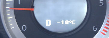

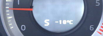

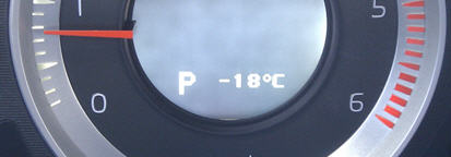

Как и обещал, пофоткал отображение включенной передачи на экране БК.
В режимах D, S или Р не показывается, какая сейчас передача включена.

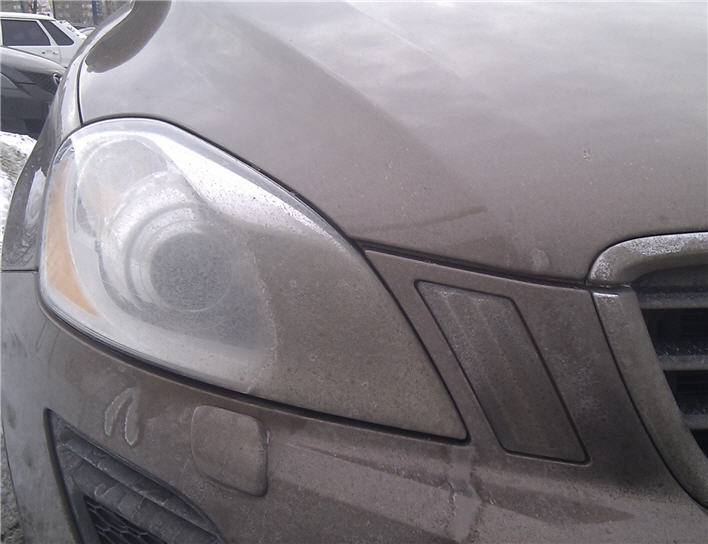

К вопросу об эффективности работы омывателей в наших условиях.
Размер файла: 49.08 KB
Просмотрено: 190 раз(а)
pklyonov
Это как считается, эффективно?
Acquirer
На зиму отключаю.
Лучше чем ничего, при условии трудносмываемой московской грязи.
Tulsky
С моей точки зрения, достаточно эффективно, чтобы их не отключать.
А зачем это нужно?
