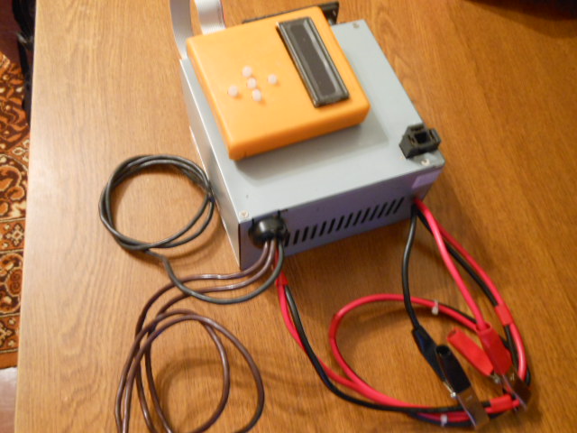

Зарядное устройство теперь в корпусе. Для пульта управления использована армейская индивидуальная аптечка, которая идеально подходит под эту плату. С обратной стороны пульта имеется ответная часть "липуна" - удобно при хранении. На конце черного провода находится датчик температуры.
