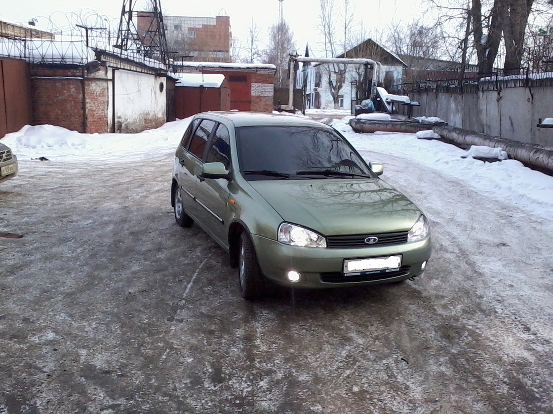

				ждали три недели и два дня, сегодня машину отдали, заменили поршневую по гарантии. Теперь посмотрим, какой расход масла у нашей красавицы

				5703
а за тонированное лобовое не терзают???

				gin88888 писал(а):5703
Только на стационарных постах, в городе вообще не трогают. А посты можно и объехать, или проезжая спрятаться за какой-нибудь автобус в левом ряду. Всяко в общем бывает, просто штрафы сразу оплачиваем, чтобы проблем не было
