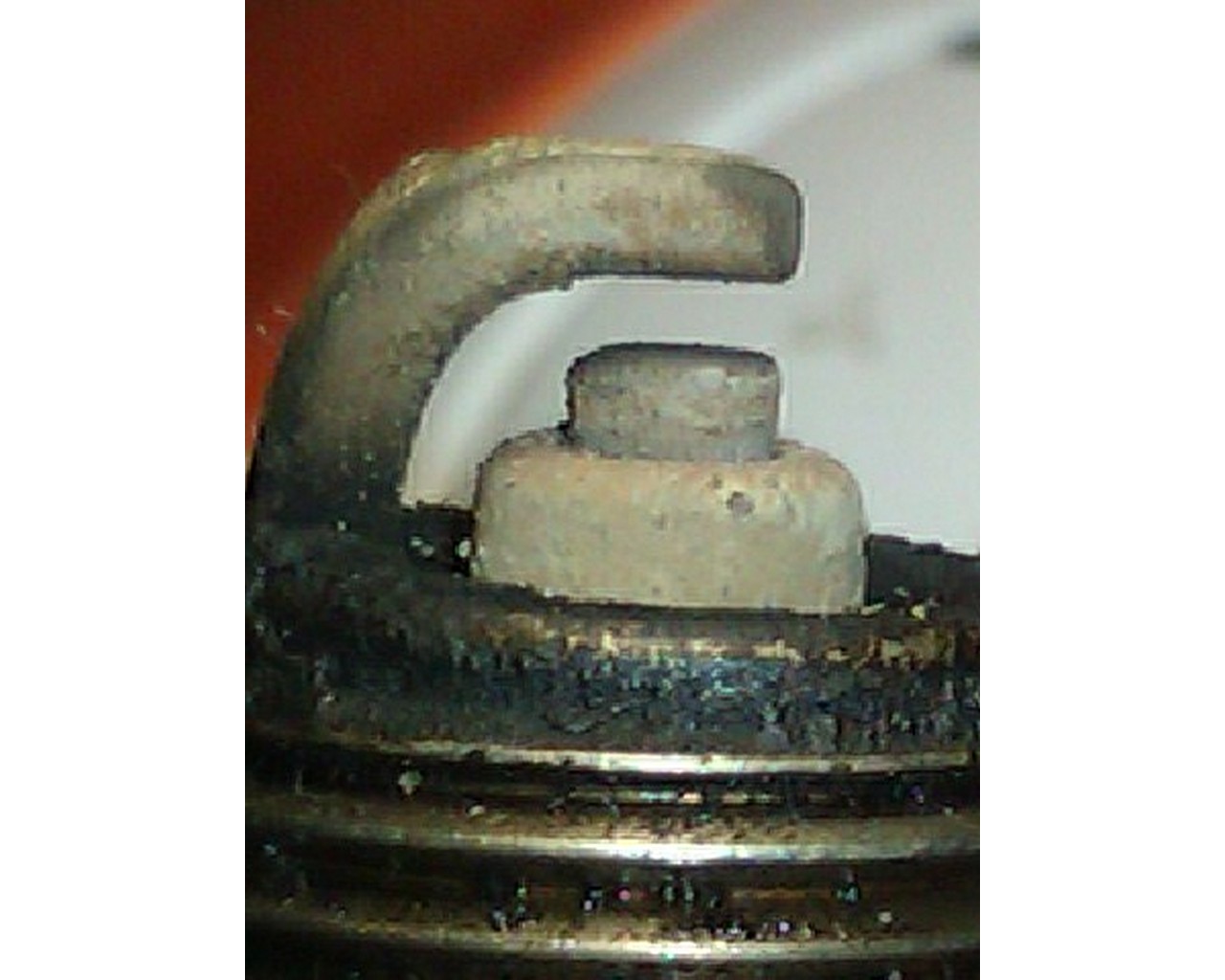

Что скажете?
| IMAG0032.jpg |
Вот она где 16 очков компрессия! |
168.38 KB |
143 раз(а) |

Свечу когда откручивал сломал ее, на резьбе масло прикипело!

Лёха198 писал(а):привет, капиталка!
Привет кольца ДА?
Лёха198
Сообщения: 10551
это уже не сальники клапанов. это кольца
Ed'ka
Сообщения: 37
Откуда: МО Люберцы
Авто: ВАЗ 21093 карб. 1996 г.в 40000 после капиталки.
А если кольца то почему компрессия 16?
Сообщения: 27959
Ed'ka писал(а):А если кольца то почему компрессия 16?
Маслянная компрессия же... Маслосъёмным тоже кирдык...
