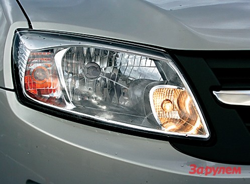

Коллега по работе купил Гранту. В передних габаритах стоят двухнитевые лампы, но при включении габаритов горит только одна нить. Для чего вторая? Книги у него пока нет, вот и ломает голову.

SS 220 писал(а):Коллега по работе купил Гранту. В передних габаритах стоят двухнитевые лампы, но при включении габаритов горит только одна нить. Для чего вторая? Книги у него пока нет, вот и ломает голову.
При заведёном двигателе не обе горят нити?
Там ходовые огни обещали, это оно наверно.

там и есть ходовые огни. Надо включить с помощью диагностического компа. Сделано как на пежо 308

После пуска двигателя загораются обе нити как ДХО, когда включаешь габариты, одна нить гаснет, как-то так должно быть.

Да вроде ниче само не загорается, иначе он бы заметил. Может там и вправду надо как-то активировать эту функцию.

все просто! При запуске загорается нить 21 ватт, при включении габаритов переключается на 5 ватт. Я бы себе так с удовольствием сделал. Только на гранте по моему не после запуска, а при включении зажигания включается ДХО

Пусть проверит наличие и исправность отвечающих за ДХО реле и предохранителя.

да так и есть просто включаешь зажигания и загораются ярко лампочки при том всеравно поднят ручник или нет и на все остальное тоже. когда включаешь габариты то ДХО чуть притухают и горят как габариты инфа стопудовая.
