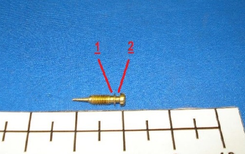

всем привет, а подскажите в каком месте должно быть уплотнительное колечко у винта качества? 1 или 2? а то пока выковыривали - колечко порвалось и слетело

Сообщения: 27852
neonman63
Сообщения: 187
Авто: Vesta
вот же блин я идиот, спасибо, а я то думаю - чего у меня пепелац не глохнет када винт до упора закрутил)
Сообщения: 27852
neonman63 писал(а):вот же блин я идиот, спасибо, а я то думаю - чего у меня пепелац не глохнет када винт до упора закрутил)
Причина не в винте... Как вариант, излишне приоткрыта ДЗ, щель переходной системы в зоне разрежения, потому через неё топливо и сосёт... А должно сосать из канала ХХ, а он у тебя закрыт полностью закрученным винтом качества... Сними провод с клапана ХХ, если заглохла, то оно (при закрученном качестве)
Ещё более раеальный вариант, дырявая мембрана ЭМР (треугольная крышечка)... Топливо поступает через канал разрежения в задроссельное пространство, и в коллектор, соответственно...
neonman63
Сообщения: 187
Авто: Vesta
дак как он до конца завернут када у меня резинка на позиции 1, он до конца и не сядет имхо, ибо клапан проверен, мембрана эмр тоже, краб вычищен до блеска и всё такое)
Сообщения: 27852
neonman63 писал(а):дак как он до конца завернут када у меня резинка на позиции 1, он до конца и не сядет имхо,
Возможно... Не пробовал...
Если попробуешь,то уверяю,сядет...Перескочет или развалится
neonman63
Сообщения: 187
Авто: Vesta
этож как крутить то надо) я боюсь резьбу раньше сорвет)
