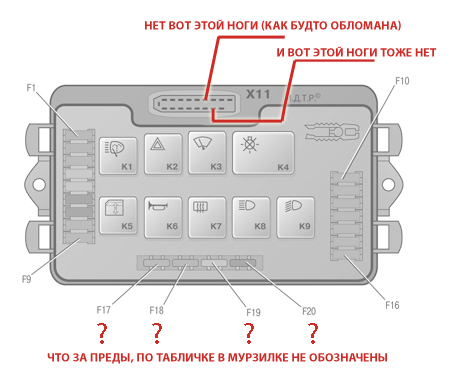

Парни, подскажите кто разбирается. Был выгоревший предохранитель на прикуриватель (сам выдержал, но поплавил всю пластмассу вокруг себя - не берите китайские предохранители!!!). Я снял монтажный блок с целью посмотреть что как. Там где пред выгорел оказалось все более ли менее, пласмассу поплавившуюся срезал, дорожки прозвонил - целы вроде. Но вот в другом месте возник вопрос.
Смотрим картинку.
На колодке Х11 отсутствуют 2 ноги.
* 1 (нижний ряд) явно штатно отсутствует, там просто пластик идет без отверстия под ногу. Но по схеме эта нога вроде как должна тут быть.
З.ы. НЕПРАВИЛЬНО КАРТИНКУ НАРИСОВАЛ, НЕ ЭТА НОГА ОТСУТСТВУЕТ А НА ОДНУ ВПРАВО!!!
* 2 (верхний ряд) нога такое ощущение что обломана. Вроде электрика никак критично не глючит, но все равно не спокойно )) По схеме не понял куда эта нога идет.
Ну и чета в моей мурзилке не написано что за преды в нижнем ряду.

предохранители возможно резерв
Это просто запасные предохранители.

Adelko писал(а):
1 явно штатно отсутствует, там просто пластик идет без отверстия под ногу.
Эта верхняя клемма Х11/7 на Самаре-2 не используется.
На Самаре-1 она шла на гнездо переноски,которое рядом с ЧЯ было.
Adelko писал(а):
2 нога такое ощущение что обломана. Вроде электрика никак критично не глючит, но все равно не спокойно
А как интересно у тебя без нее будет работать стеклоочиститель в прерывистом и медленном режиме?
Это клемма Х11/16 для него.
Может ошибся и не ту нарисовал,может она правее,тогда там и будет пластик без отверстия.Клеммы Х11/17 не существует.
Она использовалась до начала 90-х годов прошлого века для очистителей фар.Потом ее упразднили.

Как вы считаете номера клемм в колодках, откуда начинать с крайней левой посередине или как? А то вы пишете номера, а я сообразить не могу кто из них кто. Без этого не могу сообразить в ваших ответах и самому что-то ответить ((
а у тебя подкапотная лампа есть ?
Нет, Драник, нету у мну ее, по крайней мере не наблюдал ниразу
Вставил исправленную картинку. Монтажный блок щас лежит передо мной, так что в показаниях уверен!
№1 в клюве разъема.
Дальше верхний ряд слева направо 2,3,4......10
Потом нижний ряд слева направо 11,12,13....18 и пустой 19

Спасибо т808, значит тогда получается что отсутсвует нога Х11 - 7 (какбудто обломана, но не уверен) и штатно отсутствует нога Х11 - 17.
Если так и есть, значит все отлично, меня глючит и ничего не отломано. Smile
Это не понял, т.к. клемма 16 на месте. Отсутсвует штатно клемма 17.
Да да!! Ошибся, исправленная картинка выше.

Сфоткат вот эту Х11, чтобы исключить дальнейшую путанницу между самой колодкой и ее посадочным местом в ЧЯ.
Жду ваш вердикт. Все норм или надо чинить.
Просто будь повнимательнее.Но я и так догадался. Wink
Adelko писал(а):
А вот этот ответ Huyanа меня очень смутил!
Он дал ответ по цепям за которые отвечает предохранитель F4.
Одна из цепочек идет и на Х11/7.
Adelko писал(а):
На что идет клемма х11 - 7.
У тебя НИ НА ЧТО !!!
Можешь убедиться в ее отсутствии в разъеме жгута.
Нечего чинить!
Лишь смазкой этот разъем обработай и проверь,чтобы чехол разъема был герметичный,не рваный и правильно натянут на хамп разъема Х11 ЧЯ.

Adelko писал(а):
почему у меня так подло умер предохранитель на прикуриватель F4 оплавив все вокруг себя
Ты правильно пришел к выводу,что виноват ПРОЗРАЧНЫЙ КИТАЙСКИЙ предохранитель wwow

По разным мурзилкам в Х11-7 выход на розетку.
Видимо розетка уже не у всех есть
на поздних выпусках Самар розетки нет уже.
Adelko писал(а):
Но! К самой этой клеммочке провода не подходит!!
На твоей машине этого провода (красно/синего) и не должно быть.
И пустую мамку туда зря вставили.
А самое неприятное,что при попадании в этот разъем воды у тебя и ток утечки с АКБ увеличен.Именно этим током и съело эту клемму разъема.
У него НЕ девятка.
У Европанели розетка в салоне под торпедой и запитана с Х3/10.
