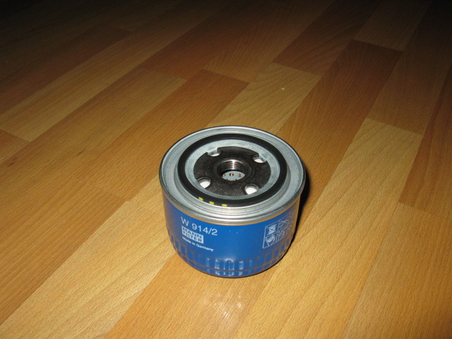

А где ты фильтр покупал? Точно он оригинальный?

coup16v писал(а):Vahan
| IMG_2282.JPG |
108.69 KB |
177 раз(а) |
| IMG_2283.JPG |
91.56 KB |
181 раз(а) |
| IMG_2281.JPG |
102.41 KB |
189 раз(а) |
честно говоря не помню посекундно как оно у меня там при -26, но что то около этого

Vahan писал(а):точно определить уходит ли масло из фильтра?
можно, открутить крабом, сьемник есть такой. или наждачной бумагой обернуть фильтр и откручивать.
Если в нем есть масло, то он держит.
Протереть посадочное место и посмотреть нет ли грязи и песчинок на уплотнительном кольце фильтра, закрутить обратно от руки,
в будущем за 2сек. не париться.
ИМХО фильтр не держит масло(по сезону) если лампа горит 4-6сек после пуска.

вообще то в фильтре есть обратный клапан. который не дает маслу стекать. и если фильтр нормальный, то лампа гаснет сразу при начале прокрутки
