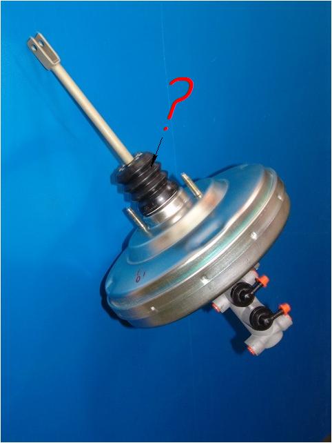

Я приобрел се вакум трв-лукас плюс гтц лукас -трв за вышло около 3 друг по своей цене продал с емеха,но одна проблемка вместо резиного пыльника штока там пластмассовый вот где такую весч найдти?

Сообщения: 42135
xeuhtym писал(а):Я приобрел се вакум трв-лукас
xeuhtym писал(а):но одна проблемка вместо резиного пыльника штока там пластмассовый вот где такую весч найдти?
ничо непутаешь?
у меня Вут Лукас такая же гармошка есть.
фото давай?

фото не чем ,могу каталожный номер кинуть вакуума,походу это отдельная зап часть идет( PSA526
Сообщения: 42135
xeuhtym
вопрос куда эта гофра делась? почему тебе пришёл Вут без этой резинки?
эта резинка идёт с Вутом а не наоборот.
и вставляется она туда хитро довольно, получится ли её вставить у тебя
потому что из Вута выходит пластик и между пластиком и Вутом зазор мизер и как туда подсунть резинку
в этот зазор.
xeuhtym писал(а):фото не чем
зато у меня есть
Вут Дааз принцип крепелния этого пыльника один, присматрись внимательно как ты будешь резинку загонять на место.
