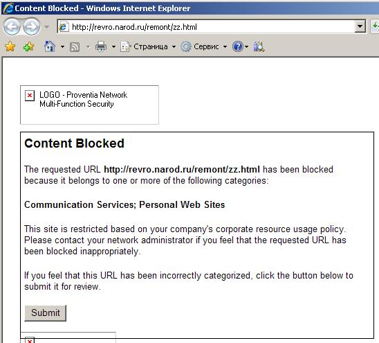

Схему не вижу, ресурс этот заблочен... Подключать так?:

ы-ы... у нас много чего заблочено:
