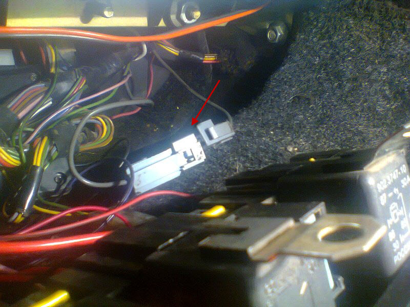

-=Ruslan=-
Сообщения: 55
Откуда: Ленинск-Кузнецкий
Авто: Ваз 21102
ARNI87 писал(а):Здравствуйте. Хотел поделится вот такой проблемой. Уже несколько раз было, что при повороте ключа молчал бензонасос. После нескольких попыток оживал сам. Один раз заглох в городе, проверил реле, и пред - отрабатывают.
У меня тоже был такой прикол в машине, могла заглохнуть по среди дороги, или вообще не завестись, раз на веревке домой тащили. Все провода смотрел на несколько раз, в итоге случайно нашел причину, был плохой контакт вот в этом разъёме под блоком ЭБУ.

ARNI87
Сообщения: 24
Откуда: Томск
Авто: 21102 1999г
ага, этот самый разъем я выкусил и посадил на скрутку. Что самое интересное 12 вольт то тестер показывал
